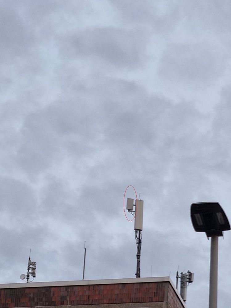

Co to za antena sektorowa?
To w Cottbus, Telefonica O2.
Widze male radiolinie obok po lewo . Anteny sektorowe na bloku mieszkalnym.
Ale ta obok - 5G? Zaznaczylem... Czemu nie anteny wielosystemowe kilka w jednym?
@impetiginisatioprzesyłam link do artykułu o stacjach bazowych i antenach z Państwowego Instytutu Badawczego  https://pem.itl.waw.pl/artyku%C5%82y/o-stacjach-bazowych-i-antenach/
Anteny sektorowe stosowane w systemach 2G, 3G i 4G, to podłużne, prostopadłościenne elementy, których szerokość wynosi ok. 30 cm – 40 cm (choć zdarzają się także anteny o szerokości ok. 50 cm) a wysokość, która zależy m.in od częstotliwości pracy (po prostu im niższa częstotliwość tym wyższa antena), sięga nawet ok. 250 cm.
Anteny radiolinii mają zazwyczaj kształt cylindryczny lub sferyczny. Ich średnica, podobnie jak wysokość anten sektorowych, związana jest z częstotliwością pracy i wynosi przeważnie kilkadziesiąt centymetrów.
Anteny pracujące w systemach 2G, 3G czy 4G są raczej wąskie i wysokie (kształtem przypominają wąski prostokąt), anteny przeznaczone dla 5G są zdecydowanie szersze i niższe (kształt przeobraża się w kierunku kwadratu).
Może być to antena 5G firmy Ericsson AIR 6468 🙂
Więcej informacji w linku
Pozdrawiam 🙂

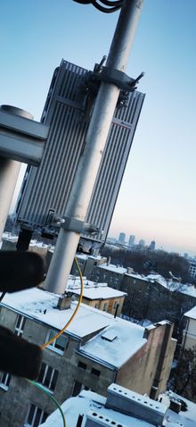

Aktywna antena sektorowa  tzw AQQ od 3500MHz czyli tak zwane 5G lub 1800/2100 DualBand . Pytasz dlaczego nie ma wielosystemowej anteny razem z 5G ?. Poniewaz ona ma wbudowane na całej swojej wielkosci bardzo dyża ilośc małych anten które są sterowane RET-em z tego co pamietam są 3 rozmiary i w tej najwiekszej jest 120 małych anten  (mozna powiedzieć ze patrzą troche punktowo tak jak radiolinia ) i przez to też jest bardzo mały zasieg czestotliwośc 5G według jakis testów do 500m tak wygląda od tyłutak wygląda od tyłu
