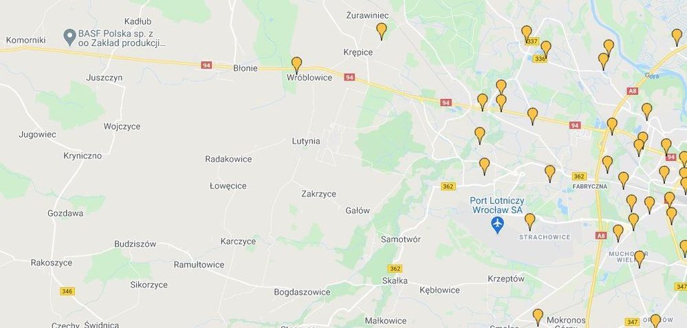

faktycznie nie za bogato z tymi nadajnikami

@MatyseKonrad nadajnik w miejscowości: Wróblowice 12F ma tylko LTE 800, 2100 i UMTS 900. Dodatkowo ma spory teren do pokrycia, a jest mocno przeciążony. Planów rozbudowy o pasma LTE brak.
Nadajnik w miejscowości, który jest najbliżej: Krępice, też ma pasmo LTE 800, 2100 oraz UMTS 900 i 2100.
Na obu nadajnikach przewidziana jest rozbudowa, ale tylko 5G, przewidywany termin IV kwartał tego roku z możliwością przesunięcia do I kwartału następnego roku.
Pozostaje, aby robić zgłoszenia, jako podał @byczyn_86 lub zainteresować lokalne władze, aby zwróciły się do operatora o poprawienie zasięgu, rozbudowę nadajników.
W przypadku internetu, to można się pokusić o router stacjonarny z wyjściem antenowym i zamontować zewnętrzne anteny kierunkowe w stronę Wrocławia. Może przynajmniej z internetem coś się poprawi. Wtedy w smartfonach można użyć funkcji WiFi Calling.
