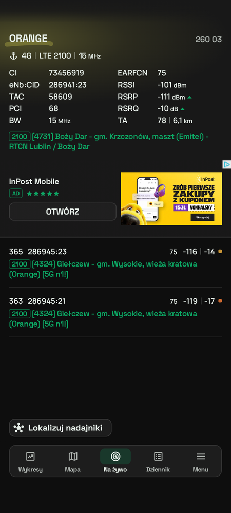

Boży Dar woj. Lubelskie: Brak pasma LTE800
  • Tak z net monstera, jakby działało to telefony nie skakały by po słabych sygnałach 2100 i 2600 bo 800 byłoby najmocniejsze i zawsze tak było do tej pory

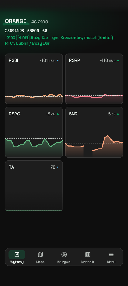

@Georg Pokaż zrzut ekranu z netMonster, najlepiej podczas transmisji danych na necie mobilnym.
To jest podczas aktywnej transmisji? Np robisz w tle speed test? Ważne aby transfer był aktywny.
