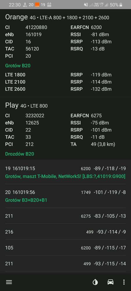

Witam. Na forum pracownik Orange napisał mi jakie częstotliwości są na ,,moich " nadajnikach.
Ale na weekend robiłem testy ( telefon Galaxy a70 ) i pokazała mi się agregacja.
Nie byłoby nic dziwnego w tym, ale do L800,L1800 i L2100 wskoczyło L2600 gdzie niby nie ma jej na tym nadajniku.
Może ktoś z Orange potwierdzić, że to błąd i nie ma na tym nadajniku L2600.
Grotów Woj lubuskie.

Ja na Twoim miejscu bym się cieszył, że mam dostęp do 2600. Gwarantuje to szybszą transmisję danych internetowych, pod warunkiem, że jest w miarę silny sygnał. Do nadajników jest trochę, więc możne według pracownika nie powinno być zasięgu.
Często korzystam też ze strony: http://beta.btsearch.pl/?dataSource=locations&network=&standards=gsm%2Cumts%2Ccdma%2Clte&bands=900%2...
Może pomoże w lokalizacji nadajnikó oraz dostępnych częstotliwości. Co prawda to strona amatorska, ale według mnie bardzo pomocna. Jest również aplikacja na androida, ale niestety nie dostępna w Google Play.

@adziu82 Jak będziesz miał agregację to wejdź przez kod *#0011# w informacje i zrób screen. Aplikacja, której używasz często pokazuje różne błędy i nie warto się na niej opierać. Użyj tego kodu i pokaż co Ci wskazał sam telefon.

@ketrasaArtur  oczywiście, że będę się cieszył z L2600 ale po prostu nie wierzę w nie.
Jest L800, 1800 i 2100, ale jak pytałem o L2600 to nie ma planów.
Więc byłem prawo przekonany, że to błąd.
Ale wolę dopytać.
Dzięki za kod @benny_b , chciałem zrobić speed testa gdzie agreguje 4 częstotliwości, ale L2600 od razu uciekam
Zresztą widać moc sygnału.
Przy tych trzech pasmach, nawet pod 60Mb/s ale podejrzewam,że L800 nic nie wnosi.

@ketrasaArturNie mam, ale polecam zainstalować Netmonitor i wchodząc w opcję "Phone info" da się wybrać z jakiej technologii ma korzystać telefon np. LTE only jeśli wiemy że mamy wszędzie dostęp do LTE i korzystamy z VoLTE - ja np. mam wymuszone LTE/WCDMA, żeby telefon nie wpadł mi w 2G przypadkiem. Kiedyś były lepsze kody, ale zablokowali je w nowszych modelach i od kilku lat nie działa np. wybór konkretnego pasma czy możliwość włączenia/wyłączenia HD Voice, które dziś jest już czymś bardziej niż standard. Zresztą w tym kodzie, który podałem można też sprawdzić czy nasz nadajnik ma MIMO 4x4 przy odpowiedniej mocy i oczywiście podłączeniu pod L2600, bo L1800 i L2100 mają MIMO4x4 tylko w Warszawie i to nie wszystkie stacje jeszcze.
@adziu82mi agregowało kiedyś L2600 nawet z -140 dBm 🙂 oczywiście użytek z tego sygnału żaden, ale sieć agregowała go - ważne że nie na pierwszym miejscu. Jak możesz to z ciekawości wrzuć screena jak się pasma agregują z tego kodu, który podałem.
