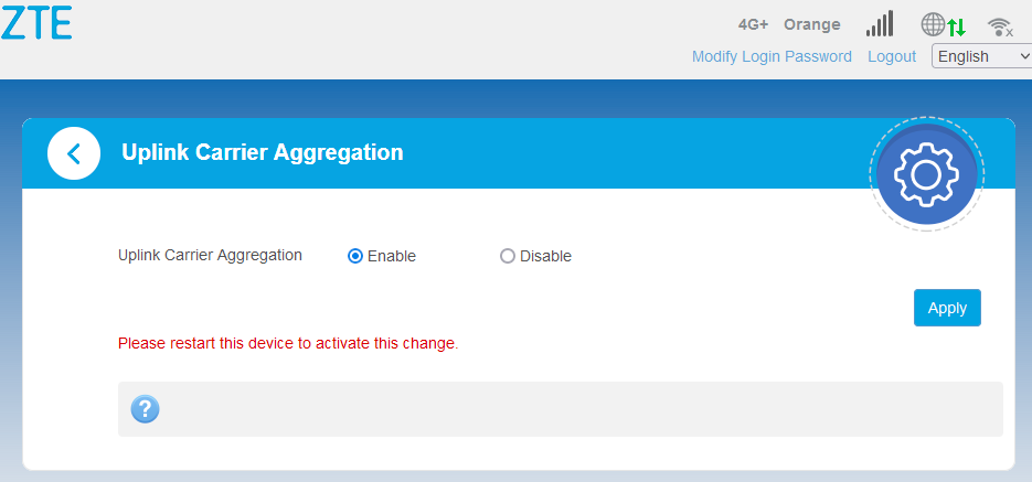

Agregacja pasm LTE w UL (upload)
@Zeusek agregacja uploadu jest także na urządzeniach ZTE. Agregację uploadu można nawet ustawić na starym ZTE 286D począwszy  od wersji oprogramowania Nordic_B12.
ZTE MC888 tez ma agregację uploadu, ale na razie nie sprawdzałem dokładnie.
@andrzej1441
To ciekawe i pewnie zależy od oprogramowania, w oryginalnym kupionym w Polsce tych opcji nie ma co pokazałeś.
