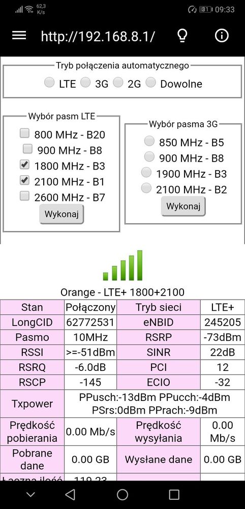

Screenshot_20200425_093338_com.nasser.huaweimanager.jpgScreenshot_20200425_093338_com.nasser.huaweimanager.jpg
Gdybyś miał pożyczone od kogoś najlepiej router Huawei B818 ewentualnie Huawei B715. Wtedy na telefonie podłączonym pod wi-fi i wyłączonych danych mobilnych na telefonie, można za pomocą aplikacji HManager (android) testować pasma.
Wybierasz dwa pasma które Ciebie interesują i jeżeli przy połączeniu pokaże się znaczek LTE+ w aplikacji to te pasma są agregowane.

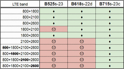

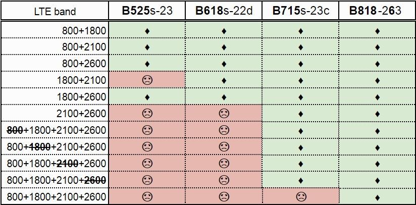

Wstawiam grafikę pokazującą agregacje pasm na wybranych routerach. Pierwsze trzy to znaleziona grafika w sieci z moimi modyfikacjami, względem tego co czytałem. B818 sam dodałem do grafiki.
Może komuś się to przyda w wyborze jaki router kupić i jakie pasma agreguje.
