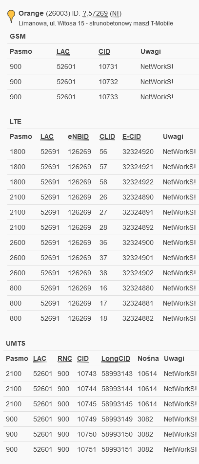

To co podawał to wskazuje chyba na Limanowa, Małopolskie ul. Witosa 15.

Dokładnie chodzi o ten nadajnik na Limanowej ul. Witosa - jest tam tylko 1 nadajnik

@przemek89k
Parametry BTS-a 🙂. Nadajnik umożliwia agregację 4 pasm 4G/LTE w jednym momencie.
Full na obecne realia 👍. - Kwestia awarii ewentualnie okolicznej zabudowy.

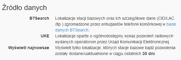

@DawidOrange podajesz informacje z btsercha, czy innego źródła?
Jeżeli z btsercha-a, to licz się z tym, że to mogą być tylko pozwolenia, w rzeczywistości mogą działać nie wszystkie pasma.

@ketrasaArtur
Wybrałem dane dostarczone przez entuzjastów 🙂. Ale graty za uwagę 👍.

@DawidOrange trzeba w inny sposób zdobyć informację o możliwości nadajnika i potwierdzić podane przez Ciebie informacje. Najgorzej, że o agregacji pasma konsultanci na infolinii nie są wstanie potwierdzić.
@przemek89k ja jeszcze bym zasugerował sprawdzenie agregacji pasma na innej karcie SIM Orange.

Dzięki za zaangażowanie, ale te informacje sprawdziłem w pierwszej kolejności przed zakupem routera - nadajnik posiada częstotliwości 1800 i 2100 (z tymi udało mi się połączyć), z 2600 pewnie z powodu słabego sygnału się nie udało, a 800MHz musiałem zablokować bo przełączało mnie na inny bliższy nadajnik.
Pytanie tylko czy nadajnik pomimo, że ma te pasma to wspiera agregację, a jeżeli tak to dlaczego router nie agreguje tych pasm...
Jeżeli chodzi o inną kartę, to sprawdzałem też TMobile - działa na tym samym nadajniku i jest ten sam problem.
