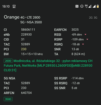

No i odpalili N78:
  • RSRP dla LTE na poziomie -109 dBm to nie jest za dobry sygnał. Powiedziałbym wręcz, że kiepski...
  • a -114 dla 5G w C-band nawet nie będę komentował.
  • Jeśli Orange tak wyobraża sobie dostawę nowoczesnych technologii do swoich abonentów, to pozostaje współczuć i po prostu szukać innego Operatora z tym, że T-Mobile pewnie będzie miał identyczne parametry ze względu na współpracę w ramach NetWorks.
  • Pozostaje Play albo ostatecznie po weryfikacji Plus.

5G status uruchomienia w konkretnej lokalizacji
1.Parametry sygnału rzeczywiście słabe - zwróciłem na to uwagę w poprzednim poście.
2.Parametry sygnału nie są takie same i stałe dla wszystkich, którzy "złapią zasięg" z danego nadajnika. A parametry 5G N78 są szczególnie wrażliwe na odległość od nadajnika i przeszkody dla sygnału po drodze. Takie parametry zasięgu wskazują, że użytkownik mieszka zbyt daleko od nadajnika, albo w jakiejś problematycznej lokalizacji wynikającej ze specyficznego ukształtowania terenu, zasłaniających budynków, drzew etc.
3. Skąd założenie, że Play albo Plus dostarcza tam nowoczesne technologie 5G z lepszymi parametrami?
Parametry odbioru można poprawić wykorzystując do tego urządzenia adekwatne dla swojej lokalizacji i oferty operatora na danym terenie

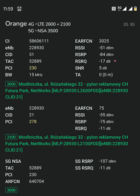

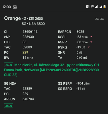

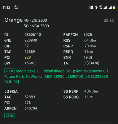

Pod nadajnikiem takie wartości pokazuje NetMonster (z 3 stron):
 Czy jeśli PCI dla LTE 2600 i 5G jest ten sam to sygnał pochodzi z tej samej stacji?
  • 35
  • 120
Niekoniecznie. Po wynikach jednak wyraźnie widać, że sygnał w paśmie C-band jest z innej stacji niż z tej z której robiłeś pomiar. Z jakiejś sąsiedniej.
