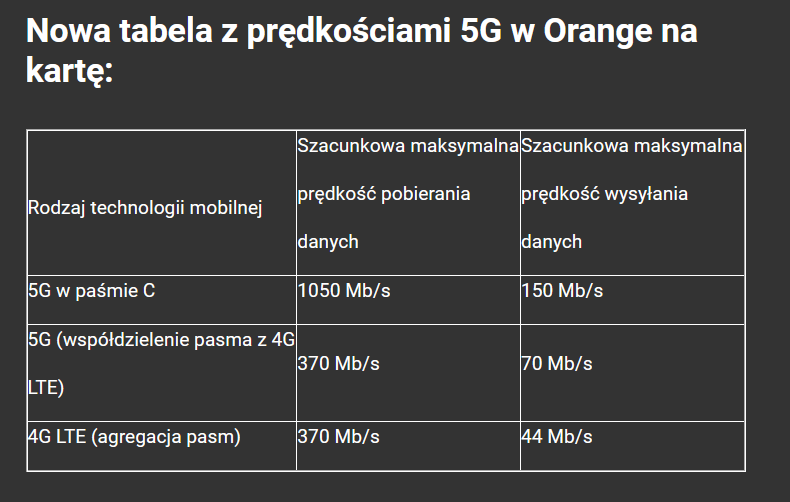

Witam, mam od wielu laty 4G LTE 800 + 1800 + 2100 MHz bez limitu predkości i transferu. Wyciskam z tego do 300Mb/s w nocy, jakies 150-220Mb/s za dnia w godzinach szczytu. Opłaci się przechodzić na nowe 5G gdzie niemal na 100% jestem pewien że jest tylko pasmo 2100MHz? Wyjdzie chyba mniej więcej na to samo, a upload wiekszy o 30Mb/s niespecjalnie mi sie przyda.
Taką tabelkę znalazłem:

Uzyskasz tyle samo, tylko że na 5G zyskasz wysyłanie kosztem pobierania ... różnica około 15% względem LTE. Robiłem testy na różnych sieciach na routerze z 5G MC888.
Jeżeli router byś musiał kupować to już w ogóle nie warto, ewentualne korzyści będą znikome.
Zalecam nic nie zmieniać póki nie masz dostępu do nowego 5G w paśmie N78.

@tomek2001 jeżeli będziesz miał dostęp do 5G w paśmie C, czyli na 3500 MHz, to przechodź. Jeżeli jest tylko 5G na 2100 MHz, to nie warto, na LTE więcej wyciągniesz.

@tomek2001  z doświadczenia wiem, że do protezy 5G na 2100 się nie opłaca.
Poczekaj na docelowe 5G
Ja wciąż na LTE mam lepsze osiągi niż na pseudo 5G w mojej lokalizacji

A może jeszcze w ten sposób, czysto teoretycznie, 4G 2100 vs 5G 2100MHz (tylko to pojedyncze pasmo) - jakie sa max mozliwe predkosci do uzyskania (szczególnie download bym prosił)?
Mam starą ofertę bez 5G i również stary router co 5G nie widział, także musiałbym wszystko zmieniać i dopłacać dodatkowo co miesiąc, ale jeśli gra jest niewarta świeczki to będę czekać (pewnie latami) na 3500MHz w mojej małej wiosce.

@tomek2001  5G na 2100 to cześć wydzielona z LTE, dynamicznie się zmieniająca w zależności od obciążenia
Algorytmy dość skomplikowane dla różnych nadajników szczególnie, z agregacją pasm
