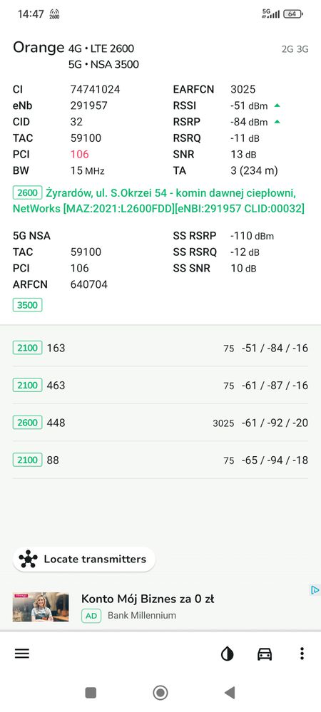

Tak
Sygnał odbiera tylko z BTS z Okrzei 54(komin Okrzei), i tak anteny są skierowane w moim kierunku.
LTE900 powinno być nadawane , bo od 1 kwietnia nie ma sygnału 3g 900, a żaden telefon w domu nie wykrywa lte900, sprawdzane netmonitorem.
Co do N91538, w ogóle go nie wykrywa, nawet jak stoję przy BTS, wychodzi na to że jest offline.

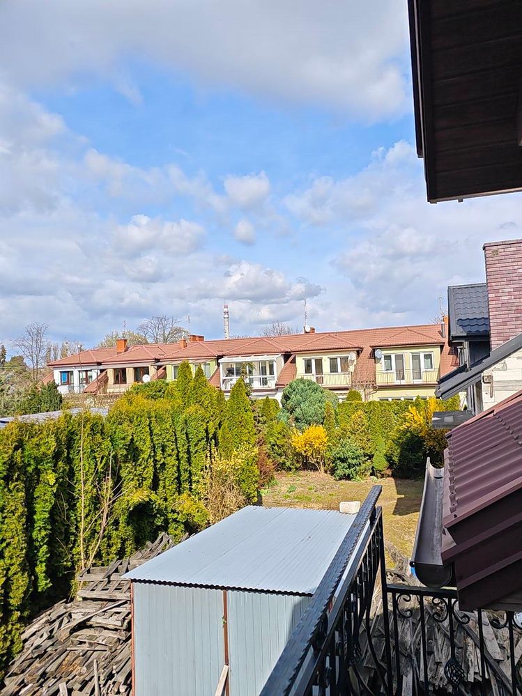

Takie warunki mam na balkonie w bezpośredniej widoczności.
W pomieszczeniu przechodzi na 2100 5G
A ten BTS na Okrzei 51/52 offline

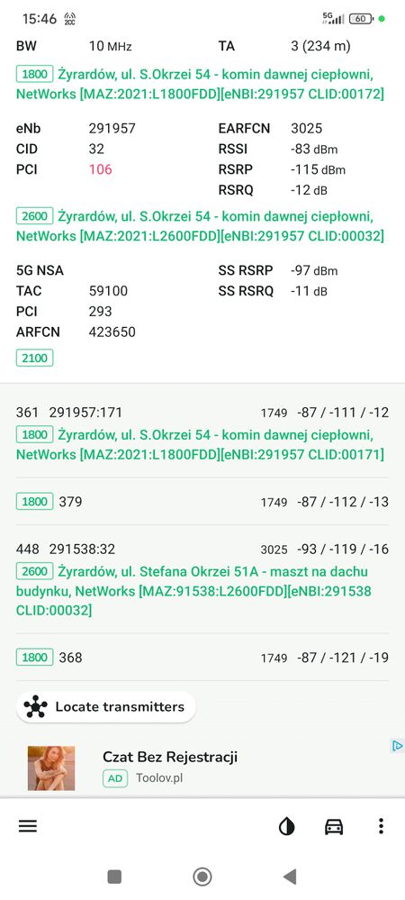

Aktualizacja
  • Jednak N91538 pracuje,lecz moc jeszcze słabsza niż n2021, szczątki sygnału , a odległość taka sama jak do N2021
