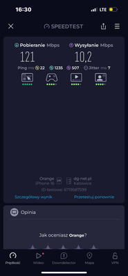

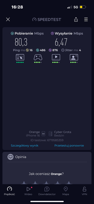

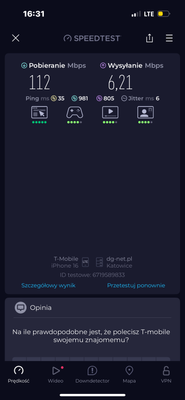

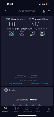

Tak dzisiaj z nudów, testowałam te 5G na iPhone 16, z racji ze mam 2 e-SIM w telefonie, porównanie jest, nadal 4G rządzi u mnie 😎
T-Mobile nie chce mi volte włączyć na iPhone 16, pewnie konsultant by dał radę, ale SIM na 30 dni do testów internetu, więc nie drążę tematu 😎
