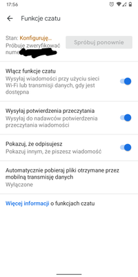

Wyczyściłem pamięć w wiadomościach , przełożyłem  też  kartę SIM do innego telefonu, wpisałem też numer telefonu. Nadal nie chce się połącząć .

Pewnie już problem dawno rozwiązałeś, ale być może przyda się komuś innemu, kto będzie czytał w przyszłości 😉
Aplikacja Wiadomości od Gooogle ma na niektórych smartfonach problem z obsługą RCS gdy korzysta się z IPv6 (wyświetla bez końca status "Łączę..." lub nie potrafi zweryfikować numeru telefonu). Jeśli w telefonie macie dwa osobne profile/punkty_dostępu, zarówno do IPv6 jak i IPv4, to trzeba ustawić ten z IPv4 jako domyślny (a jeśli jest tylko jeden profil do internetu, z IPv6, to można go ręcznie zmienić na IPv4, trzeba w polu APN wpisać internet i w Protokół APN ustawić Protokół IPv4 ).

Cześć. Założyłem tutaj konto, aby dać Wam skuteczne rozwiązanie na problem z czatem RCS i komunikatem "Konfiguracja". Problem nie dotyczy operatora Orange, a konta Google.
Co należy zrobić?
Udać się do ustawień konta Google (np. z poziomu Wiadomości Google), wybrać zakładkę "Dane osobowe", odszukać Telefon, gdzie podany jest numer telefonu. I tutaj należy sprawdzić, czy numer jaki jest tam podany zgadza się z tym, jaki próbujecie wpisać w RCS. Dodatkowo dobrze jest wyłączyć automatyczną weryfikację na urządzeniu i ponownie ją włączyć za jakiś czas - to tutaj jest najczęstsza przyczyna, dlaczego weryfikacja nie przechodzi dalej.
Jeśli nie zaskoczy od razu to warto włączyć tryb samolotowy →  wyczyścić pamięć podręczną aplikacji Wiadomości Google → wymusić zatrzymanie →  wyłączyć tryb samolotowy. Przejdź do aplikacji Wiadomości Google i odczekaj chwilę, aż pojawi się komunikat o dostępie usług RCS. Rozpocznij konfigurowanie konta jak wyżej.
Dajcie znać, czy to rozwiązało problem! 🙂

Wątpię. Sam miałem właśnie taki problem kilka dni temu po przeniesieniu numeru i żadne z zaprezentowanych rozwiązań, tzn. wyczyszczenie aplikacji lub usług Google Play, zmiana APN, czy wyrejestrowanie z usługi nie były skuteczne. Nawet na stronie wsparcia Google nie jest wprost napisane, co należy zrobić w przypadku ciągłego komunikatu "Konfigurowanie" - jest tylko lakoniczna informacja o odczekaniu 24 h, które też nie pomogło. Informacja zostanie najwyżej dla osób, które będą googlować tę frazę w przyszłości.
