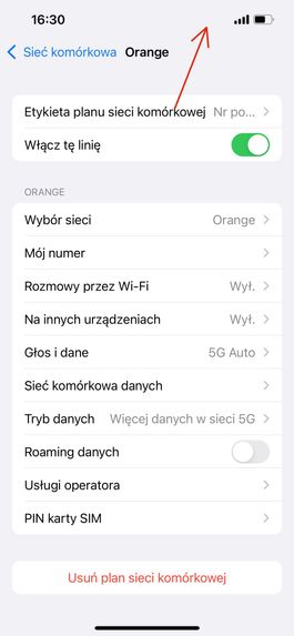

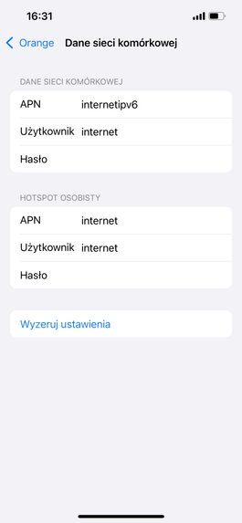

Witam,
wczoraj wymieniłem iPhone 12 Pro na 13 Pro.
Po dodaniu karty e-SIM w aplikacji Orange Flex w telefonie przestał działać Internet. Do tego obok ikony zasięgu nie wyświetla się ani ikona LTE ani 5G. Co dziwne mogę dzwonić i wysyłać SMS.
Kilkukrotne dodawanie karty e-SIM w ustawieniach nie działa, restartowanie telefonu, włączanie i wyłączanie trybu samolotowego oraz przywracanie telefonu do ustawień fabrycznych też nie.
Niestety osoby na czacie w aplikacji Flex nie są wstanie mi pomóc i nie wiedzą gdzie leży przyczyna problemu.
Proszę o pomoc
