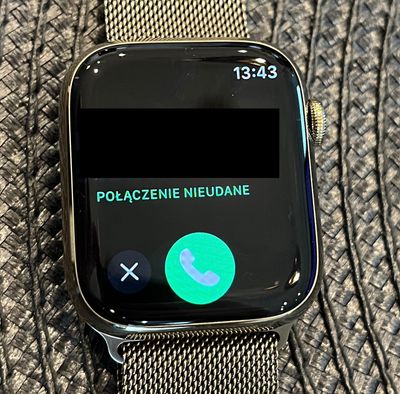

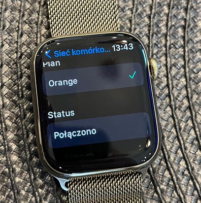

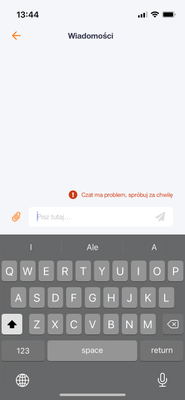

Czy znane są problemy z działaniem sieci komórkowej na Apple Watch 7 przy użytkowaniu eSIM? Zegarek kupiłem bezpośrednio od Apple. Przeniosłem numer z Play do Orange i skonfigurowałem na iPhone. Następnie zamówiłem eSIM do AW7, wszystko skonfigurowałem zgodnie z instrukcjami - informacja na zegarku dotycząca sieci pokazuje, że jest połączenie z Orange itd. Telefon i zegarek są w najnowszych wersjach oprogramowania. Wyłączałem urządzenia i włączałem ponownie. Blokowałem eSIM i odblokowywałem. Utworzyłem nowy eSIM i go skonfigurowałem na zegarku. Nic nie pomaga, aby sieć komórkowa działała na zegarku (testowałem włączając tryb samolotowy na iPhone i próbowałem dzwonić z zegarka w efekcie uzyskując za każdym razem komunikat "połączenie nieudane". Zgaduję, że SMS i internet też nie działa w takim przypadku). Ponadto, próbowałem rozwiązać ten problem na czacie Orange Flex, ale odkąd mam Flexa, czyli od około tygodnia, czat nie działa. Nie ma możliwości skontaktowania się z nikim z BOK. Oczywiście na infolinii Orange nic nie wiedzą o produktach Flex, w salonie Orange tak samo. Odsyłają do strony internetowej i do czatu. Mam wrażenie, że Flex to nie sieć, a atrapa sieci komórkowej, bo w przypadku problemów nie ma możliwości uzyskania pomocy w żaden sposób oficjalnymi kanałami kontaktu. Czy ktoś życzliwy jest w stanie pomóc mi w tym temacie?

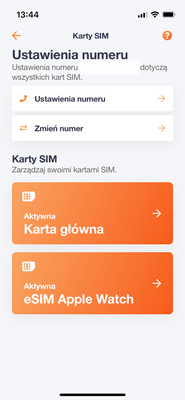

Spróbuj jeszcze raz wgrać eSIM do zegarka, ale przed tym przywróć do ustawień fabrycznych, tak samo apkę też zainstaluj na nowo i po wymianie eSIM. Zakładam, że po wgraniu eSIM, obie karty w apce masz aktywne.
Co do czatu, to w apce, jak o na stronie powinien działać prawidłowo. Na początku zgłasza się bot, ale po kolejnym pytaniu powinien zgłosić się konsultant. Po ponownym zainstalowaniu apki, czat powinien zadziałać. W przypadku korzystania z czatu na stronie, należy zalogować się danymi takie jak logowanie do apki.

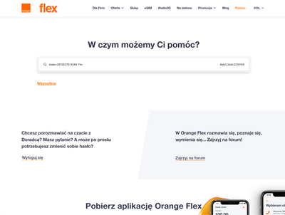

Dziękuję za odpowiedź. "Wyzerowałem" zegarek usuwając wszystkie dane (przywróciłem do ustawień fabrycznych). Usunąłem aplikację Flex z iPhone i zainstalowałem ponownie. Następnie sparowałem zegarek i telefon. Podczas "parowania" zegarka z telefonem wygenerowałem nowy eSIM i zainstalowałem go na zegarku. Niestety, nie pomogło. Nie mam pojęcia jak rozwiązać ten problem. Jest to kompletnie beznadziejna sytuacja, która nie powinna mieć miejsca. Jeśli chodzi o chat, to nie jestem w stanie ani poprzez aplikację uzyskać pomocy, ani poprzez stronę internetową (próbowałem na dwóch przeglądarkach: Chrome i Safari). Dodam, że plan mam opłacony (konto jest aktywne).

Póki co, udało mi się zgłosić problem na czacie Orange Flex po utworzeniu nowego konta z innym adresem e-mail. Mam nadzieję, że wsparcie techniczne rozwiąże problem niebawem.
