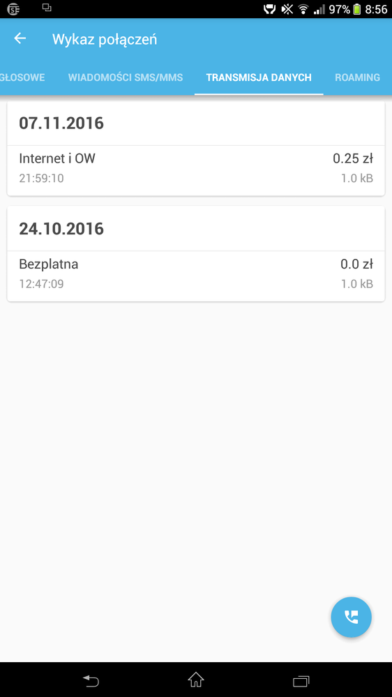

Cześć, mam takie pytanie. Dlaczego gdy w urządzeniu jest wyłączona całkowicie transmisja danych to urządzenie pomimo tego łączy się z Internetem i pobiera małe wartości kb. Mam w tablecie kartę sim i co jakiś czas ginie 0,25 zł z konta. Owszem są to małe kwoty ale.....czy GPS wymusza co jakiś czas użycie danych?? Analizując dane z Mój Orange wynika ze dane były wykorzystane na Internet i na Orange World.

Urok niektórych urządzeń z Androidem. Możesz sobie wyłączyć transmisję danych, a Google lub producenci mają to gdzieś, i jeśli masz włączone poprawianie dokładności lokalizacji, telefon i tak będzie łączył się z internetem w tym celu.
W ustawieniach lokalizacji, po jej włączeniu, zmień tryb pracy lokalizacji na mniej dokładny - z użyciem tylko sensorów urządzenia.
PS. To nie jest tak, że to są małe kwoty. Zablokuj to, bo owszem jednorazowo jest to tylko 0,25 zł, ale w dłuższym czasie, okazać się może, że będzie to niemały majątek 😉

GPS- (lokalizacja po satelitach) - nie.
A-GPS - (lokalizacja po nadajnikach sieci komórkowej) - tak.

Dzięki @Jarek za instrukcje, pozdrawiam 🙂
