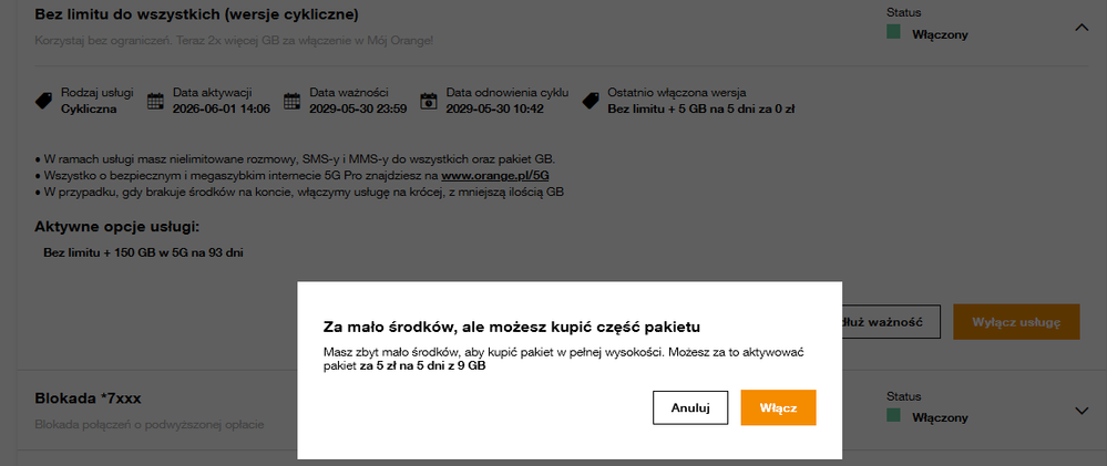

Mając Cykliczny NL i ustawione doładowanie 5 zł i tak samodzielnie przedłużam najdłuższym cyklicznym NL.NL_06-08-2026_01.png
Pierwszy raz zaobserwowałem wyskakujące okienko aby potwierdzić aktywację w MO
150GB *(5zl/93zł) = 8,06GB= 9GB
93 dni * (5zł/93zł) = 5dni
bonus 150 GB za aktywację/przedłużenie w MO wszedł
Regulamin promocji „2 razy więcej GB w usługach Bez limitu za aktywację w Mój Orange”
Oczywiście jak w każdym NL obowiązuje kumulacja dni i GB
PS. To samo  ale bez 150GB byłoby przy automatycznym odnowieniu najdłuższego cyklicznego NL przy 5 zł na koncie.
Poprzednio był aktywowany NL na Dzień Dziecka
