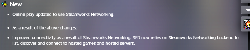

Odnośnie mojej sprawy, to problem rozwiązali inni ludzie za mnie hehe mianowicie ostatnio robiłem przegląd Steama i z tego co widzę główny problem po 8 latach w końcu został przez twórców gry rozwiązany w najnowszej aktualizacji 1.5.0 z 17 lutego, dzięki czemu nie potrzeba już stosować metod hostowania sprzed ponad 20 lat, tylko można po ludzku zapraszać kumpli do lobby przez system zapek na Steamie
Teraz tylko dobra reklama najlepiej u kiego strimera co jest na fali akurat i będzie można ogłaszać pełen sukces i otwierać piwo 😎
