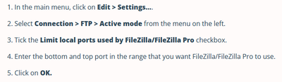

Używasz bardzo wysokiego portu ze względu na tryb pasywny. Możesz sprawdzić, czy działa w trybie aktywnym?
Ustawienia w FileZilla

Wszystko sprawdzone, tryb aktywny też.
Karta Virgin Mobile wsadzona do routera i FTP działa na tych samych ustawieniach.
Nic nowego nie wymyślę i trzeba czekać, może Orange coś konfiguruje w swojej sieci.
