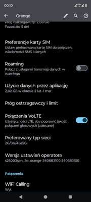

Cześć @gross811
Czy masz może w smartfonie Motorola g73 włączoną funkcje VoLTE, ponieważ włączenie tej funkcji jest niezbedne aby w pełni i poprawnie korzystac z 5G. Również mam Motorole g54 power edition, mam włączone VoLTE, ustawienie trybu pracy sieci 5G/LTE/3G/2G (automatyczne połączenie) i 5G u mnie działa. To spróbuj włączyć VoLTE na smartfonie. Aby włączyć VoLTE wejdź w Ustawienia > Sieć i internet > Sieci komórkowe i odznacz opcję Włącz VoLTE.

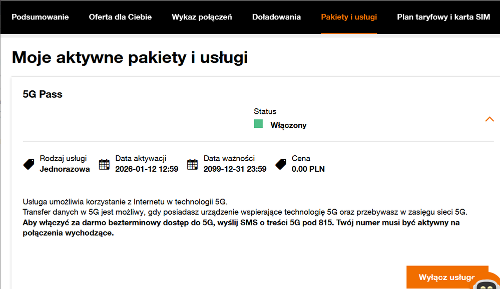

@gross811 taka uwaga ogólna. Z kontekstu (tematu z którego temat został wyodrębniony) wynika, że to nowy starter online.
Nie należy kasować SMSów informacyjnych bez dokładnego zapoznania się z ich treścią, szczególnie tych pierwszych otrzymanych po aktywacji startera.
Przy aktywacji startera będącego w urządzeniu z 5G i w zasięgu 5G od razu dostaje SMS informacyjny o włączeniu 5G.
Screen z, że strony MO dla numeru zarejestrowanego przez MO i aktywowanego w routerze 5G. Data włączenia 5G to praktycznie data aktywacji startera o którym piszę w temacie:
Jak optymalnie korzystać z nowego standardowego Startera za 5 zł w 2026 roku ?
Na początek poczekaj 24h.
Sprawdź działanie i stan 5G i dopiero jak nadal 5G nie działa
wyślij kolejny raz SMS 5G na 815
z urządzenia z 5G będącego w zasięgu 5G
zgodnie z tym co sugeruje screen.
