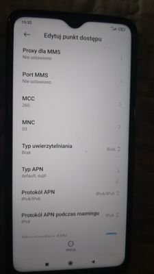

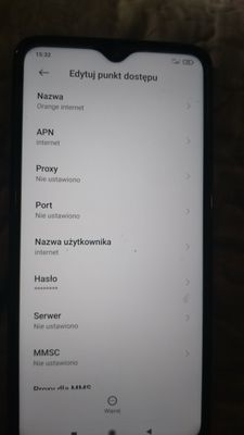

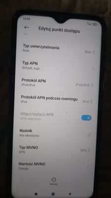

LTE. Internet działa, gry już nie :(
Tak. Mam ustawione "internet"
Takie mam ustawienia- załączniki :
* Wstawiono grafikę dodaną jako załącznik – moderator Kinga
  • 2979
  • 7867
  • 201
Sprawdź jeszcze na Mój Orange, czy jakieś blokady na numerze nie są włączone. Z tego co pamiętam te startery dla dziecka mają jakieś ograniczenia, które tylko przez BOK można wyłączyć.
W ustawieniach nie pasuje mi Typ MVNO - ustaw na brak, Wartość MVNO - nie ustawiono.
Jeszcze Typ uwierzytelniania ustaw na PAP lub CHAP.
