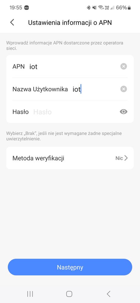

Mam kamerę 4G zewnętrzną i usiłuję z nią skonfigurować dwie karty SIM jedna mam na usłudze IoT drugą internet mobilny. Zgodnie z instrukcją na stronie dodałem APN ale nadal nie działa. Ktoś coś wie? Kamera to jak coś chiński model V380Pro, kompatybilny z polskimi częstotliwościami 4G.

Masz ustawiony protokół na IPv4?

Właśnie w ustawieniach kamery mam tylko to co widać na screenie i nie mam możliwości ustawienia IPv4.

@Fish13 tu masz konfigurację do karty IoT Orange:
https://www.orange.pl/view/iot-na-karte
Po wgraniu APN-u należy pamiętać, aby uruchomić odpowiedni APN podczas połączenia z internetem.
Osobiście nie polecam takiego rozwiązania, bo kamera pobiera dość sporo danych, więc wystarczy spokojnie uruchomić na ofercie FREE na kartę. Oferta IoT ma mały pakiet danych i w dodatku dość drogi. We FREE będzie więcej GB za tą samą kwotę oraz łatwiejsza konfiguracja.

Karta rozumiem aktywowana i jest na niej pakiet GB? Pojawia się jakiś konkretny błąd? Kamera ma kolorową diodę? Święci się na jakiś kolor?
Tu mówimy o taryfie IoT, a co z drugą kartą - też nie działa?

Zaleta IoT to częste małe pakiety transmisji danych, których operator nie będzie blokował, co do kamery nie ma uzasadnienia, oraz możliwość automatycznego aktywowania kolejnego pakietu GB po wyczerpaniu poprzedniego. Ważne aby środki były na konie. Jeżeli jest standardowy pakiet, to koszt 2 GB wynosi 7 zł za kolejny pakiet.

Jedna i druga karta działa normalnie po włożeniu do smartofna. Tak oferta IoT ma 2 GB i cały pakiet jest wolny. Druga jest Intrent mobilny na kartę (usluga stara,świeżo wymieniłem kartę) tutaj mam 5 GB internetu i konfogurowalem wszędzie wpisując "intrenet". PIN ściągnięty jest z tej drugiej karty.

Komunikat jest taki jak na drugim screenie ze kamera jest offline. Kamera działa w sensie reaguje na reset, później po wpisaniu danych APN reaguje ona na wszystko ale mryga na czerwono i co oznacza że nie może się połączyć z siecią.

Lampka stale na czerwono oznacza brak sieci.
Ciągłe miganie oznacza problem z SIM, może włożyłeś nieprawidłowo- tył na przód albo do góry nogami?
Miganie na czerwono w trybie po dwa światła przerwa oznacza, że z kartą jest ok, a problem z internetem.
W jaki sposób miga u ciebie?

Z miganiem lampki muszę zweryfikować, co do włożenia samej karty to po włożeniu jej do slotu charakterystycznie klika i się chowa, więc obstawiam że jest włożona ok.
