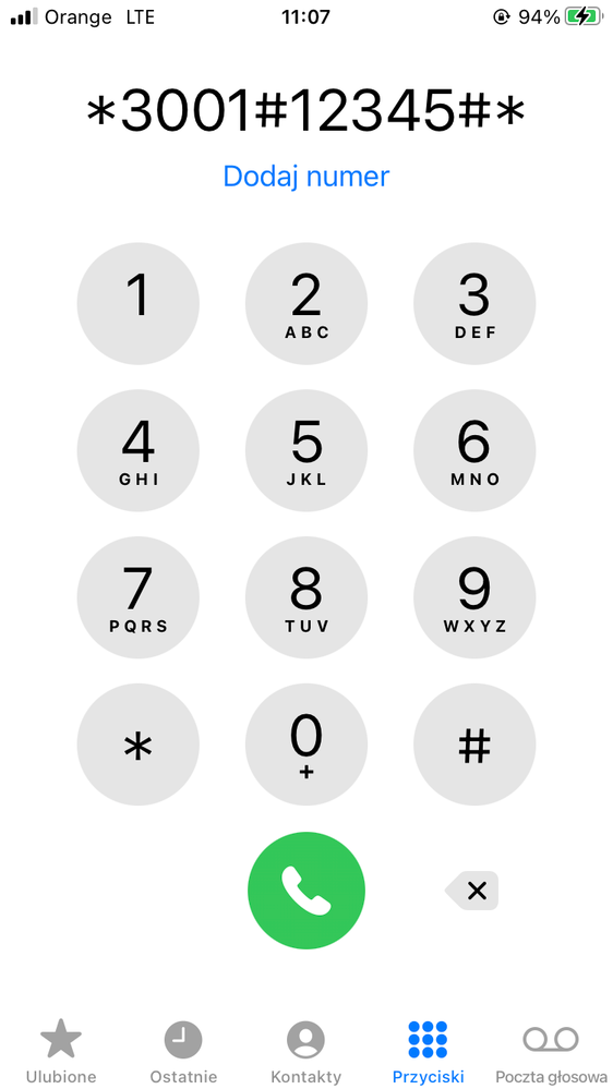

Jak samodzielnie naprawić VoLTE (i WiFi-Calling)
Na razie poszło drugie zgłoszenie techniczne z przykładową rozmową zrzuconą do 3G. Przy okazji poszukiwań narzędzi do diagnostyki dowiedziałem się, że można użyć kodu:
