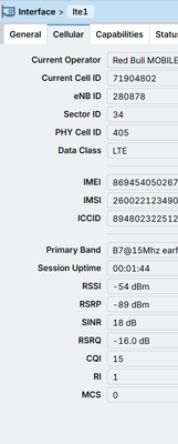

no to dobrze:) lepiej ludzi rozczulać niż hejtować:) Ja generalnie za każdym razem jak wrzucam do telefonu do ogień od strzału. Ale np. w zegarkach jakieś jazdy(Samsung GW5 i 6). A od wczoraj walczę z routerem Mikrotika. Karta wpada do routera więc komunikacja z serwerem jest ale nie ma dostępu do usług...
Zaraz znowu testowo odpalę Redbull Mobile gdzie pójdzie pewnie od strzału....

A to chodzi o Mietka? Tak, też miałem z tym problem i zdrowe fikołki musiałem przejść żeby zadziałało. Ale to nie wina, jak to nazwałeś "propagacji esim",  tylko sam mikrotik nie do końca radzi sobie z esim. Pamiętam, że pomógł mi filmik z YouTube:)
Btw.: Oczywiście router ma dostęp do internetu inny niż z WWAN?

To chodzi o Orange... znów to samo.
Czyli Redbull mobile po sekudnach jest ogień czy to w Mikrotiku czy zegarku.
a w OPL jakieś chocki klocki - mam już wrażenie że to może być kłopot z moim kontem bo inaczej przecież Klienci by się masowo irytowali.
Na Mietku oczywiście po stronie ETH mam internet.
Dla T-mobile proces robi Idemia a dla Orange nie wiem kto ale póki co moja opinia jest kiepska jeśli chodzi o esim w Orange:(

też sprawdzałem sporo na YT czy Mikrotik czegoś nie udziwnił. Ten pacjent ze Szczecina co robi filmiki na YT opowiadał że np. miał zonka bo trzeba w MT przełączyć slot z sim na esim a wtedy jak tylko masz internet przez GSM to nie ma jak Ci się aktywować esim. Ale chyba obeszli to aktywacją z apki przez telefon. Tak czy inaczej ja po bożemu miałem Internet na  eth i z Redbull Mobile poszło bez problemów. w Orange już 3 karte sim próbuje... ewidetnie problem po ich stronie...
