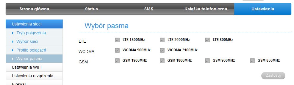

Wcześniej miałem modem HSPA+ Huawei E5220 i kartę z NJU i nigdy nie miałem z nim podobnych problemów a to niby ta sama sieć. Dlatego chciałem sprawdzić czy po ręcznym wymuszeniu pasma HSPA sytuacja przypadkiem się nie poprawi ale mój modem brandowany ma wszystkie checkboxy nieaktywne i nie mam, żadnej możliwości zmiany ich stanu (automatycznie dobiera pasmo).

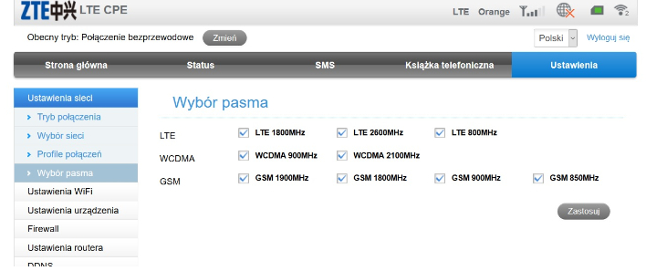

@awiatorOK A co masz pozaznaczane w opcji "Wybór pasm "?
  • 33188
  • 41421

Nie masz lejka technicznego?

Zte MF283+ - ograniczenie przepustowości do 1Mbit/s lub 0Mbit/s
@AnonimWszystko jak u Ciebie, tylko zablokowane do edycji.Bez tytułu.png@Piotrekk85 O lejku nic nie wiem:(
To sugerowałbym podpytać na BOK czy miałeś w ciągu ostatnich dni (może tygodnia) "lejek techniczny".
