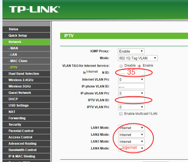

@Tomek_30 Ja od 5 lat używam TP-Link Archer C7, ale przy 600Mbit/s na LEDE potrafi łapać zadyszkę.
Co do oryginalnego softu, to poleci 600Mbit/s bez problemu.
Różnicy w zasięgu w stosunku do FB2.0 nie widzę dużej.
Nie polecę dobrego routera, bo jakbym miał zmieniać sprzęt to poszedłbym w Ubiquiti EdgeRouter 4, ale to nie jest sprzęt dla domowego użytkownika.
W TP-Linku aby ustawić internet należy wybrać opcję PPPoE, wpisać login i hasło do Neostrady i najważniejsze w zakładce IPTV ustawić INTERNET ID: 35 i wszyskie porty lan zaznaczyć na internet.
