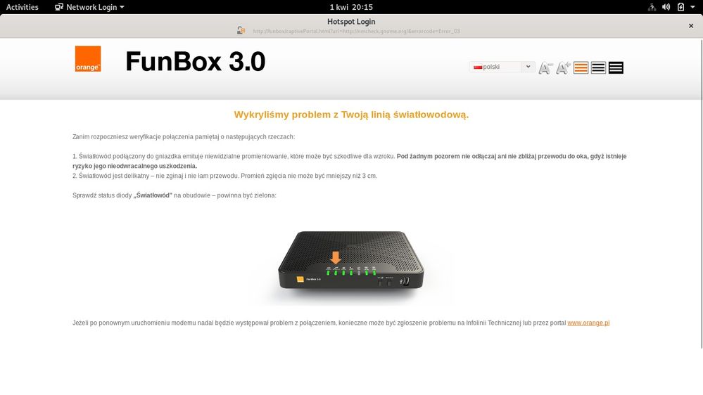

Po podpięciu posiadanego przez siebie (dość prymitywnego) routera niestety internet nie działa. Równocześnie otrzymuję systemowy, stosowny komunikat (udostępniam zrzut ekranu). Czy podpinany router musi spełniać jakieś konkretnie wymagania? Jeśli tak to jakie? Mogę prosić o przykłady?
Dodam że światłowód nie jest doprowadzony bezpośrednio do mojego mieszkania. Jest w piwnicy, a mój router / mieszkanie na innej kondygnacji zaopatrzone w dwa kable ethernetowe zgodnie ze zdjęciem załączonym w jednej z poprzednich wiadomości.

@blazkowicz87 jaki masz model routera, którego chcesz użyć zamiast FunBox-a?

Próbowałem podłączyć D-Link DIR-615. Oczywiście docelowo skorzystałbym ze znacznie lepszego urządzenia (np. ASUS RT-AC66U), ale to dopiero gdybym miał pewność że mogę go wpiąć w ramach danej konfiguracji / instalacji internetu.

@blazkowicz87 w necie znalazłem instrukcje do konfiguracji routera:
https://eu.dlink.com/pl/pl/wsparcie-techniczne/faq/routers/wireless-routers/dir-series/dir_615/pl_ho...
https://www.instrukcjaobslugipdf.pl/d-link/dir-615/instrukcja?p=1
Kiedyś miałem do czynienia z tym routerem. Bardzo kiepsko mi siego konfigurowało, ale mam nadzieję, że uda się Tobie go skonfigurować na podstawie instrukcji.
Tu jeszcze masz sposób konfiguracji FunBox-a.
https://www.orange.pl/omnibook/orange-funbox-3-0
Ponieważ masz login [email protected] i hasło *******, te dane trzeba również wprowadzić w d-linku.

@blazkowicz87 temat w którym masz podpowiedź, jak skonfigurować własny router do światełka Orange:

Dziękuję bardzo za Twój poświęcony czas oraz zaproponowane rozwiązanie. Faktycznie udało mi się skonfigurować stary router i jest tym samym sens pomyślenia o czymś lepszym.
