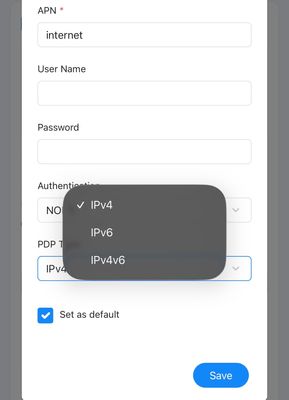

Możesz pokazać zrzut ekranu, jak ustawiłeś ip4?

wchodzę w profil APN i tam ustawiam

ZTE MC8531 - problem z przerywaniem internetu. Soft nie jest przeznaczony dla Europy
Nazwa APN: internet
Username: internet
Password: internet
Authentication: PAP lub CHAP
PDP: Ipv4.
Sprawdź takie ustawienie, potem reboot tego ZTE i daj znać jaki efekt.

Działa, ale pytanie jak długo, trochę wolny internet jest na tych ustawieniach. Potrzebuje czasu żeby się rozpędzić.
Czemu po jednym dniu wcześniej mi wyrzucaiło cały internet?
Nie  chce sytuacji ze wyjadę z domu a potem nie będzie internetu kolejny raz. Plus taki, że mam zapasowy ZTE MC888A Ultra i w domu wystarczy że przerzuca kartę SIM.

Ustawienia APN raczej nie mają wpływu na szybkość internetu. W niektórych przypadkach na ipv4 działa nieznacznie szybciej ale to raczej subiektywne odczucie.
