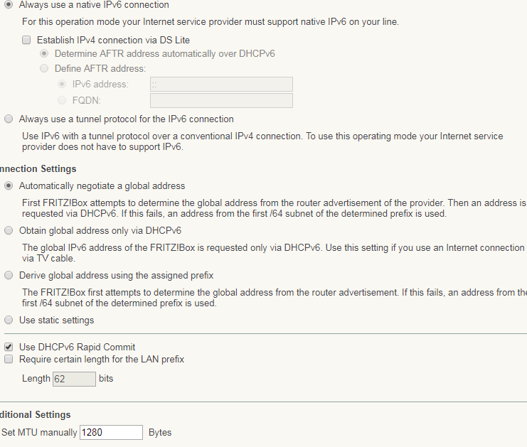

w ruterze mam takie zakładki ipv6:
jaka jest różnica między ipv4 a ipv6  ?

Własny router zamiast Funbox-a 3.0 Orange.
W orange przy ipv6 jest więcej problemów jak korzyści, więc daruj sobie te ipv6.
