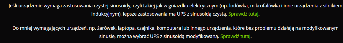

Jesli mój komputer by miał pfc filtr to lepiej wybrać czystą sinusoidę tak jak w artkykule było napisane, jezeli mój komputer by miał pfc filtr a ups byłby z modyfikowaną sinusoidą to coś mogło by nie grać? i zasilanie nie działalo by prawidłowo to o to bardziej chodzi? hmmm  poproszę o wyjaśnienie co kryję się za  słowem jakość zasilania, nie do końca czuje tutaj róznice 😜
 tutaj mamy, że czysta sinusoida np lodówka mikrofalówika i urządzenia z silniiem indukcyjny, ale także mówicie że do komputera lepiej się sprawdzi hm
i modyfikowana do pc laptopa, chodzi o to że czysta sinusoida lepiej współgra z zasilaniem w gniazdku i będzie lepszym wyborem? Także jeśli mój komputer ma filtr PFC to będzie lepsza czysta sinusoida z artykułu podesłanego mogę zauwazyć, dostałam tyle informacji dziś że już sama nie wiem co by było najlepszym rożwiazaniem i wiele pytań w głowie 😜

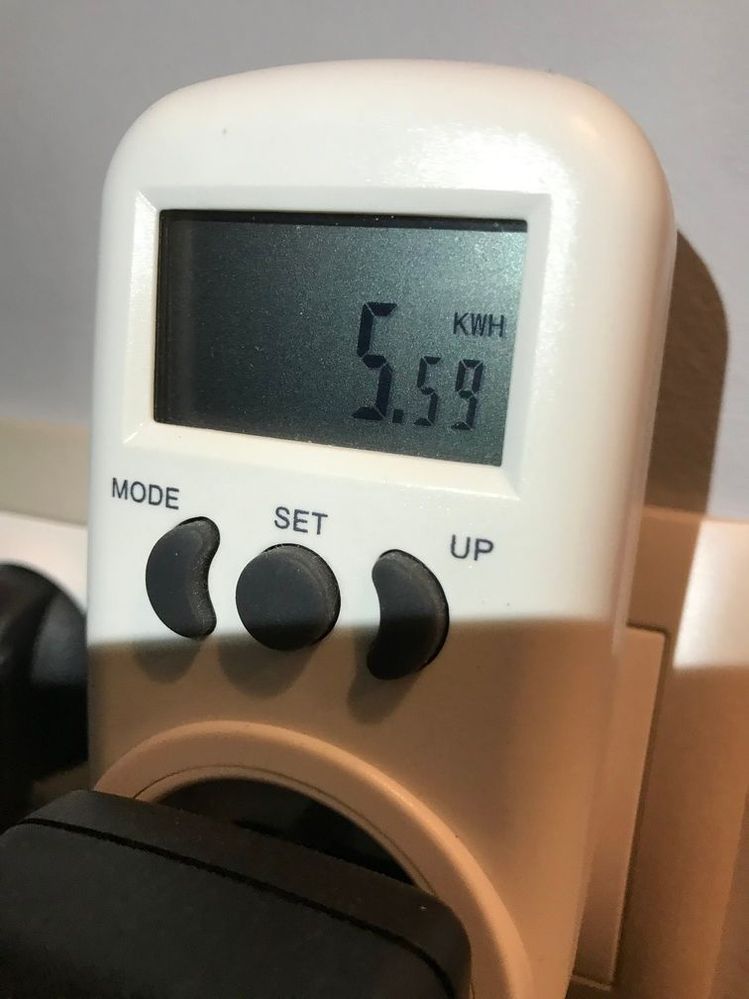

Krótkie testy. FB3, podłączony jeden przewód ethernet i jedno urządzenie na WiFi 5GHz, łącze 300/50. Podczas uruchamiania i pracy bez obciążania WiFi maksymalnie zauważyłem 8.6W. Podczas testu prędkości na WiFi zużycie skoczyło do 10.5W. Łączne obciążanie speedtestem portu eth i WiFi nie podnosi zużycia powyżej 8.6W. Zwykle miernik pokazuje na przemian 7.7W i 8.6W.
Zostawię go podłączonego do miernika na 30 dni. Wrzucę ile FB zużył KWh.
Wynik po 30 dniach pracy (ustawiłem cenę 0,83 zł/kWh). Aktywne było tylko WiFi 5GHz.
