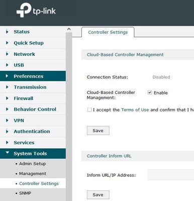

TP-LINK TL-ER605 do światłowodu Orange z ONT
Pytanie @atlas_cudow
Czy w tym routerze da się skorzystać z Aplikacji Omada w Chmurze, bez używania Kontrolera sprzętowego OC200 bo takiego nie posiadam i nie zamierzam kupować ?
W ustawieniach Rouera ER605 znalazłem ustawienia kontrolera:
System Tools/ Controller Setting
Cloud-Based Controller Management:   Enable
  • 4709
  • 23700
  • 108
@tapaZacznij od wygrania nowszego softu. Zdaje się, że masz wersję V2 (USB na froncie )? Jeżeli tak to wygraj sobie 2.3.3 z listopada 2025.  Wtedy router będzie w 100% kompatybilny z Omada.
  • 26
  • 84
Mam wersje V2.20    UN/2.20.
Firmware Version: 2.2.5 Build 20240522 Rel.75860
Czy po zmianie Firmware muszę go od nowa konfigurować ?
  • 4709
  • 23700
  • 108
No masz bardzo stary soft. Po aktualizacji wszystkie ustawienia zostaną ale ja zawsze robię backup przed aktualizacją. Z resztą robię backup co kilka dni.
  • 26
  • 84
