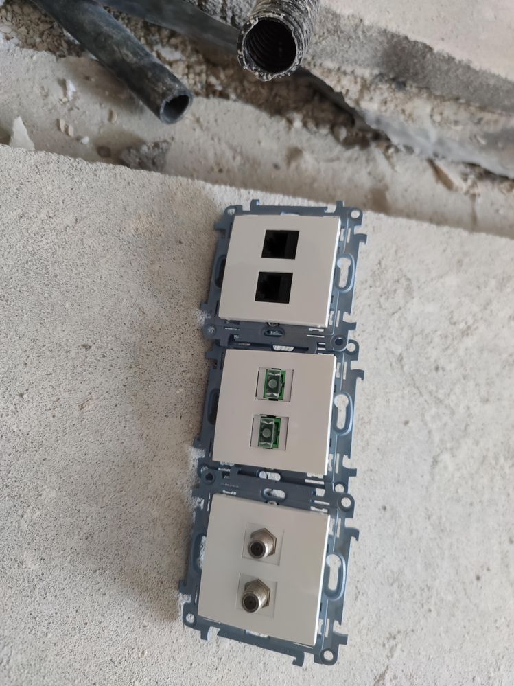

Hej
Jednak po namyśle pozwoliłem sobie odkopać mój wątek i poprosić Was o radę.
Otóż jednak nie będę walczył i zamykał fb3 w skrzynce tylko postawie go praktycznie na środku mieszkania na biurku.
Teraz pozostaje kwestia jaki kabel światłowodowy muszę zastosować, bądź czy technik Orange dokona takowej instalacji.
Otóż trzeba od skrzynki gdzie jest już gotowe gniazdo światłowodowe trzeba poprowadzić peszlem światłowód do gniazda {patrz załącznik}.
Pytanie jaki konkretnie światłowód muszę zastosować?
  • 29597

@Golima  chyba chciałeś FB 6 nie trójkę? Jak przyjdzie technik to wskaż mu miejsce w którym będziesz mieć postawiony modem i do tego miejsca muszą Ci dociągnąć instalację czyli światłowód, kwestia dogadania z monterem aby kabel posadowił w peszlach, tylko żeby miał dojście nieskrępowane do peszli. Po prostu technik pominie gniazdo w skrzynce i bezpośrednio pociągnie kabelek w pobliże miejsca w którym będzie stał FunBox.

@Golima, przeciągnij w peszlu pigtail od gniazdka w pobliżu funboksa do skrzynki, tak aby ucięta część kabla kończyła się zapasem w skrzynce. Monter pospawa w skrzynce, a funboksa podłączysz patchcordem do gniazka. Rozważ rezerwowe/alternatywne lokalizacje gniazdka w mieszkaniu, abyś miał opcje na przyszłość. Wtedy zarówno dojście światłowodu z zewnątrz, jak i kable od gniazdek powinny się zakończyć w skrzynce na modułach keystone, a połączenie między nimi aranżowane krótkim patchcordem. Kable i osprzęt niech Ci pomogą dobrać sprzedawcy na allegro w dziale "patchcordy".

@pirenej  może i słusznie piszesz, ale po co monter ma spawać w skrzynce skoro może pociągnąć kabelek bezpośrednio w pobliże modemu, bez dodatkowych łączeń. @Golima  ze swojej strony niech przeciągnie przez peszle jakiś sznurek, co by było łatwiej monterowi wciągnąć światłowód.
