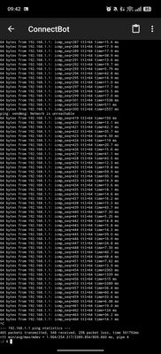

Przy testach PINGu z telefonu zauważyłem, że średnio co 10 sekund PING skacze z 20-40ms do 2000-3000ms. Dzieje się tak przy pignowaniu 8.8.8.8 / google.com ale też przy PINGowaniu ip routera 192.168.1.1 stojąc tuż obok niego:

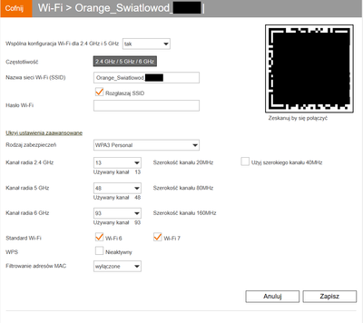

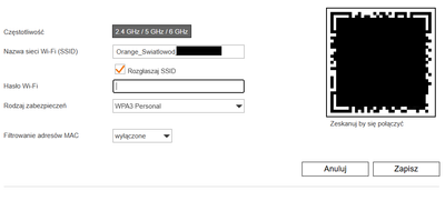

Ok znalazłem, mogę tak ustawić na sieci wifi "normalnej" tej oznaczonej przez router jako WiFI 7 już nie.
Wifi7:
Wifi "zwykłe":

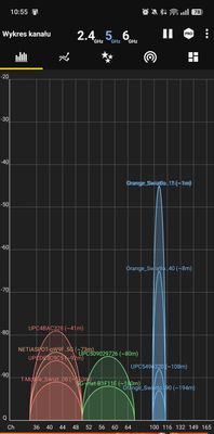

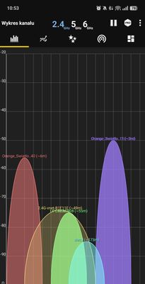

I tutaj skan z wifi anylyzera:
Ustawiłem kanały na stałe potestuję dzisiaj czy jest lepiej.
