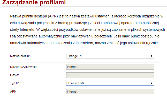

Zobacz na to: , może coś nie pykło w ustawieniach.

myślę że poprawił konfiguracje punktu dostępu u mnie jakiś czas temu w routerze t-mobile nie mogłem uruchomić karty z orange i w ustawieniach zmieniłem na "internet"

Z początkowego opisu wynikało, że jest problem z oprogramowaniem w routerze, ale po kontrolkach widać, jak by nie było karty SIM lub nie był skonfigurowany APN.
