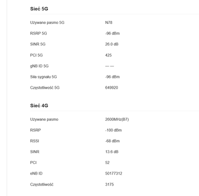

Co to za parametr PCI 5G 425? Zablokowałeś komórkę 5G NSA czyli, żeby działało tylko na n78?
RSRP -96 dBm to lekko mniej niż moje -102 (czasem spadające do -99), router miał jeszcze gorsze parametry przed przestawieniem go w inne miejsce.
TAK zablokowałem 5g NSA czyli N78 + LTE
Nie ma opcji samego N78. 5G NSA to N78+LTE  Jest opcja 5G SA ale ona u mnie nie działa.
PCI oznacza fizyczną tożsamość komórkową i jest ważnym parametrem stosowanym zarówno w sieciach komórkowych LTE (Long-Term Evolution), jak i 5G (Fifth Generation). Jest to unikalny identyfikator przypisany do każdej komórki w sieci w celu rozróżnienia i rozróżnienia sąsiednich komórek.

U fioletowych jakoś to działa nieco stabilniej: n78 + 2600+2100+1800 z LTE (nadajnik też przysłonięty ale 800m od domu).
A tymczasem w Orange i T-Mobile konfiguracja identyczna. Często załącza się kotwica L800 a to spowalnia upload.
I jest kolejny problem: agregacja LTE: są 3 pasma agregowane bez 1800, czyli np. 2600+2100+800 lub 800+2600+2100... a gdzie 1800? Lepsze te pasmo niż 800, która tylko mi spowalnia osiągi.

@Karlos1990  no to ustaw sobie to ręcznie wszystko bez kotwicy B20- 800 wyłącz ją w opcji.
15.0MHz@2600(B7) + 15.0MHz@2100(B1) + 10.0MHz@1800(B3)  i jeśli nawet nie ma B3 aktywnego to nie będzie spowalniał Ci uploadu.

Też tak robiłem, B3 się nie zgłasza, a powinno.
Stan z teraz:
Czekam, aż znów mnie z n78 wywali...
i wywaliło. Skopali konfigurację sieci, nie jest winny słaby sygnał, bo podobny poziom n78 (-102/-103) mam w Play, a nadajnik 5G jest bliżej.
Gdyby zamiast 5G Sharing NetWorksa byłbaby zainstalowana antena z n78, jakość usług bardzo by się poprawiła. Odległość między nadajnikami: komin cukrowni - 5G Sharing to max 500m.
