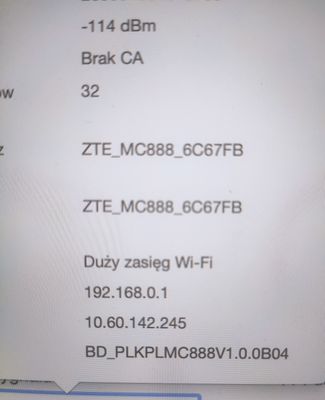

Kupiłem właśnie dokładnie taki router ZTE MC888 z rebrandingiem Plusa do internetu z Orange.
Do tej pory używałem starszy model ZTE MC801A i chciałem uzyskać jakąś poprawę.
Niestety na tym MC888 z Plusa internet wyraźnie wolniej działa nie wiem dlaczego.
Do tego na obu routerach przy fabrycznych ustawieniach nie działa internet w Orange. Trzeba ręcznie zmieniać APN z IPv6 na IPv4.

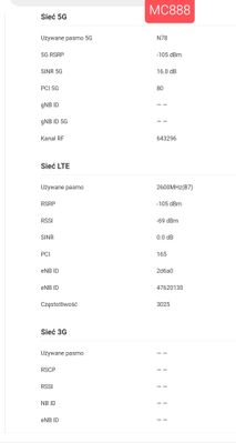

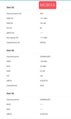

Nie wiem jak to sprawdzić.
W informacjach o sieci mam takie dane:
  • 1395
  • 6580
  • 51
Router ZTE MC888 z rebrandingiem Plusa a dostęp do 5G w Orange
@kammc
Widać agregację N78 + 2600, powina szybkość być porównywalna. Zastanawia mnie tylko że na 801A masz 3G 2600, to dziwne (niestety nie znam tego modelu). Powinno być tak jak na MC888. Ustaw w opcjach na sieć 5G NSA (to wyłączy 3G a pozostawi 5G/4G) i wtedy porównaj szybkość jak i jakie pasma agreguje. Można też sprawdzić ile masz tylko na 4G (odznacz w opcjach N78 i kliknij zastosuj).
Tak, routery stały w tym samym miejscu.
Tak wyglądały wyniki speedtest uśrednione z trzech pomiarów:
1. - MC801a
2. - MC888
Na telefonie wifi 5:
3m od routera:
1. 231/13,8
2. 157/15,7
5m od routera, 1 ściana:
1. 141/13,2
2. 82,2/16,4
10m od rotera:
1. 52,9/12,4
2. 50,8/15

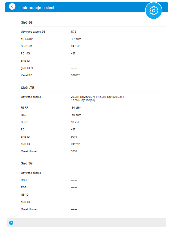

Różnica jest szokująco wysoka, tak nie ma prawa być. Wygląda to na blokadę pasma N78 przez oprogramowanie od Plusa.
Na wi-fi 5 masz ograniczenie szybkości (u mnie do 433Mb ale u Ciebie może być jeszcze starszy standard), tego nie można brać pod uwagę. Mam komputer z wi-fi 5 i komórkę z wi-fi 6 i to widać wyraźnie.
U mnie na MC888 wygląda to tak w opcjach. Jak widać agreguje N78 + 2600/2100/1800.
W Polsce 5G jest zrobione na bazie 4G czyli aby 5G zadziałało to musi być tzw. kotwica z pasma na 4G.
Spróbuj zaktualizować oprogramowanie, w opcjach zaawansowanych masz szukanie aktualizacji.
Dobrze byłoby napisać też na forum bez-kabli, tam są spece i znają oba modele.

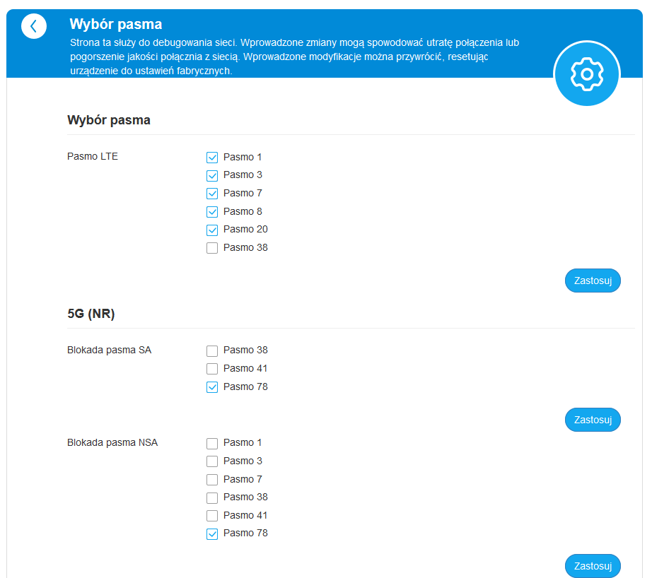

Ps. jeszcze coś  mi przyszło do głowy, wyłącz wszystkie pasma 5G poza N78. W Orange może też być 5G na paśmie N1, które to u mnie spowalnia Internet.

No więc tak.
Ustawiłem 5G NSA - bez większej różnicy.
Pasm nie mogę ruszyć. Przy próbie wyłączenia któregokolwiek pasma i zatwierdzenie wyskakuje komunikat "niepowodzenie".
