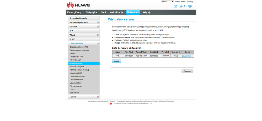

Ustawiłem wirtualny serwer (nawet nie wiem, czy trzeba?) Ale nie mam pojęcia, czy te porty w taki sposób powinny być ustawione. Wszystko włączone

Musisz ustawić następujące rzeczy:
1. Profil połączenia - ustawić APN: vps (jeśli masz wykupiony dynamiczny Orange VPN)
2. DDNS - ustawić parametry otrzymane na stronie po założeniu domeny
3. Wirtualny serwer- port WAN zmienić na 80(http) albo 443(https).
Nie potrzeba ustawiać dodatkowo VPN jeśli chcesz żeby serwer był widoczny w internecie. Jeśli chciałbyś ustawić tunel to protokoły szyfrowania tego routera nie są już obsługiwane przez NordVPN.
