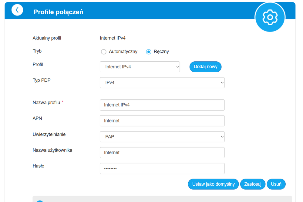

@pawlak44
Wpierw ustawaw profil na IPv4, Orange ustawiana domyślnie na IPv6 i router sobie z tym nie radzi.
Opis jak to zrobić powinien być gdzieś na forum, ja na razie nie mam czasu opisać Tobie tego.
@pawlak44
Widzę już nie mogę edytować, dodaje nowy z opisem.
Ustawienia > profile połączeń.
Ja mam tak wpisane w moim MC888
Klikasz "dodaj nowy", hasło internet a potem 'zastosuj'.

@pawlak44
@pawlak44

Ok, ustawiłem na IPv4 i chyba pomogło, bo w grze jest normalnie, a na Discord też mnie było słychać. Dzięki 🙂
