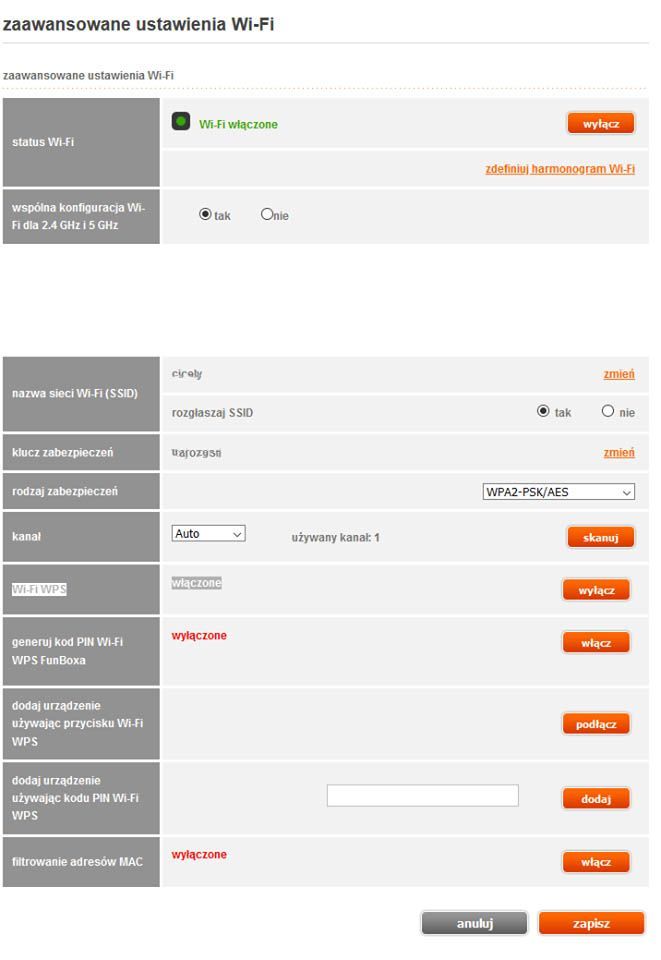

Mam ipada który pomimo ustawienia na WPA-2 -PSK/AES w funboxie krzyczy o błędnym haśle 😕

@pkilmasz sprawdź czy nazwy sieci WiFi są podane bez spacji? Czy sieci WiFi 2,4 GHz i 5 GHz mają różne nazwy?
Problem z połączeniem urzadzenia IOS z Funboxem 2.0.
Hej, nazwy są podane bez spacji, iphone łączy się normalnie, podobnie ps4 i tv. Problem jest tylko z ipadem.
Config funboxa w załączniku. Dzięki za odzew!

@pkilmasz zakładam, że dobrze odczytałem screen-a. Masz nazwę sieci WiFi taką samą dla 2,4 GHz i 5 GHz? Jeżeli tak, to dobrze było by je rozdzielić, dodając np: do WiFi w SSID 5 GHz "5" lub "5G". Po zmianie restart routera i ponowne połączenie po WiFi.

Dzięki za radę, spróbuję jak tyllko wrócę z tyrki do domu.

@pkilmasz sprawdź i daj znać, czy zadziałało Emotikon: Mrugający
Królu Złoty, działa, dzięki! 🙂
