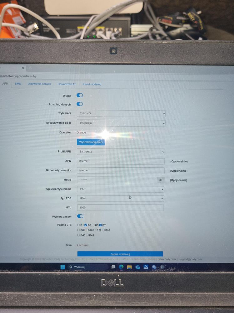

@Instel86 Tym że router pokazuje "Łącznie" aż tak się nie przejmuj. Czasem ten status po prostu tak pokazuje a w rzeczywistości net działa. To jest jednostka ODU czyli jest spięta z jakim innym routerem? Pokaż jeszcze ustawienia DNS. Możliwe że sam APN działa i modem łapie net, ale błędne wpisy DNS powodują brak netu. Jak wygląda cała twoja sieć?  Jednostka ODU jest w trybie bridge czy router? Dodaj sobie jeszcze pasmo B1 czyli 2100.

Problem z połączeniem internetowym na CUDY LT700 OUTDOOR
