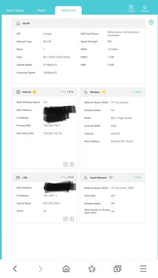

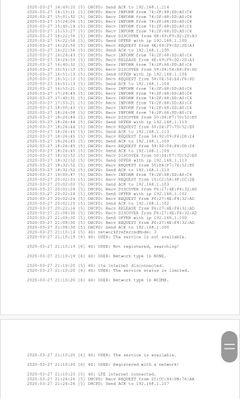

Witam, piszę bo mam ostatnio problem z internetem mobilnym na firmę w strefie biurowej. Internet LTE Orange. Problem w tym że.niby zasięg mam dobry LTE a co jakiś czas mi rozłącza neta. Router miałem ZTE z orange, gdzieś wyczytałem że jest to wada routera dlatego kupiłem nowy TP-LINK tl-mr 6400. Tez pokazuje zasięg a dzieje soe to samo. Teraz.zauwazylem jakieś.dziwne logi w dzienniku. Załączam logi oraz.screena, proszę o pomoc bo dziecko nie może się uczyć zdalnie 😊😪

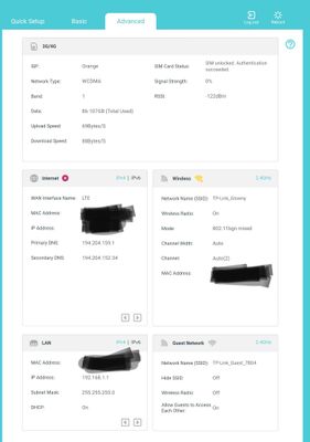

I screen po podłączeniu

Logi świadczą o przerzuceniu z LTE do 3G. Pewnie nadajnik przeciążony.

@camus widać również, że sygnał od nadajnika jest bardzo słaby, praktycznie na granicy zasięgu. Proponuję ustawić router możliwie tak, aby router mógł odbierać możliwie najlepszy sygnał, pomogło by podłączenie anten zewnętrznych lub przełączenie routera na mniej obciążone pasmo 3G.

  • Tak mi również zasugerowali w orange, ustawiłem na.stale 3G w routerze jednak problem nie znikł. Zasięg wiem ze wariuję ale zawsze w zasięgu LTE jest, na telefonie np nigdy nie mam problemu z internetem. Jak ustawię sobie telefon jako router i postawię w tym miejscu co router to nie ma żadnych problemów...
