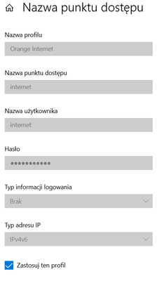

Tak, hasło: internet
Sprawdź na różnych szyfrowaniach, czy PAP, lub chap, lub none.

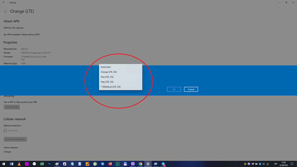

Nic się nie zmieniło... Ciekawe, dlaczego na liście sieci nie ma 4G czy 5G, a tylko 3G?

Twoja karta nie obsługuje 5G. Ona loguje do LTE.  Spróbuj wyłączyć WIFI, może wtedy złapie transmisje danych?
Coś robisz źle. Masz komunikat, że żaden APN nie jest aktywny. Niby jest APN internet, ale chyba coś nie działa. Co to za karta? To abonament?  Czy internet na kartę? Może nie ma środków na koncie?

Z tego co piszą w necie, ważne aby wybrać Typ Nazwy Punktu dostępu jako: Internetowy i komórkowy:
U mnie tak to wygląda:

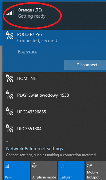

Witam! Przeinstalowałem sterowniki, ale status połączenia pozostał taki sam. Ale wiesz, co wypróbowałem? Po prostu wyłączyłem Wi-Fi i spróbowałem coś otworzyć w internecie, na przykład YouTube, i strona się załadowała! Czyli w statusie połączenia z jakiegoś powodu nie pokazuje, że nastąpiło połączenie z siecią Orange, ale w praktyce połączenie jest i internet działa!
Mam jeszcze takie pytanie: czy mogę udostępniać ten internet przez punkt dostępowy utworzony na laptopie? Bo z jakiegoś powodu przycisk udostępniania jest u mnie nieaktywny... Dziękuję Ci za rady

Właśnie wcześniej dlatego prosiłem Cie, abyś sprawdził bez WIFI, czy działa...
Odnośnie hotspota to myślę, że nie będzie problemu, ale dostęp do kompa z WWAN będę miał dopiero w nocy. Wtedy spróbuję skonfigurować i dam znać 🙂
