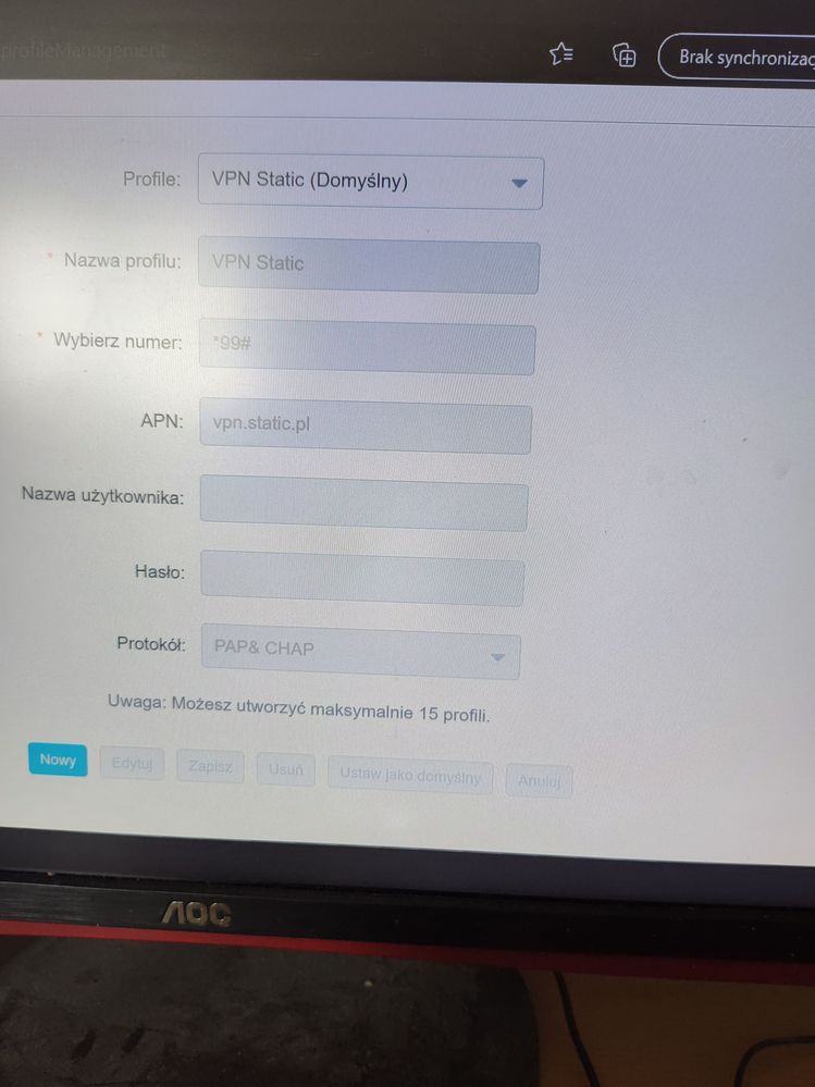

Witam , mam problem z założeniem profilu aby był stały adres itd. wpisuje wszystko z instrukcji i nie ma połączenia z internetem . Na poprzednim routerze Alcatel działało bez problemu . Próbowałem wiele razy i wiele kombinacji i nic. Jak to rozwiązać ? Miał ktoś coś podobnego ?

Dodałem zdjęcie z załącznika i zasłoniłem dane - Rafał

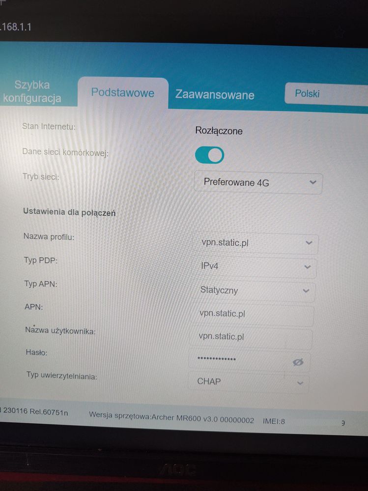

Tak , jedyne co nie mogę to w nazwie wpisać "VPN Static " bo oprogramowanie tego routera nie pozwala na użycie spacji ( robiłem zamiast tego " _ " ) i też nic nie pomaga .
Oczywiście robiłem też że zostawiałem hasło i nazwę pusta i też nic nie pomaga

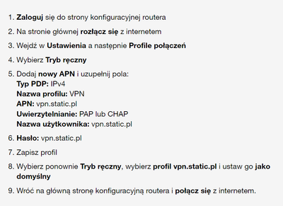

@KrystianG  a próbowałeś wpisać samo VPN ? Oczywiście robisz wszystko według tego schematu

Tak i do ustawień fabrycznych też , co ciekawe jak wsadzę kartę SIM do starego routera to się łaczy bezproblemowo . Kwestia jest tego nowego routera i tego co wpisać w daną rubrykę bo narazie nic nie działa z tych wszystkich kombinacji

Żeby nie być gołosłowny tak mam na starym routerze i śmiga bez problemu a na tym nowym nic nie działa ...
