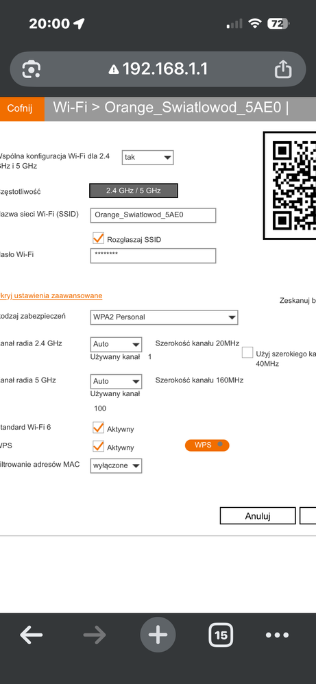

@Krystian_Krucze
Czasami nie łączysz się przez wi-fi 2.4 i dlatego nie osiągasz więcej ?
Tutaj widać że masz jedną sieć złączoną 2.4/5.

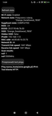

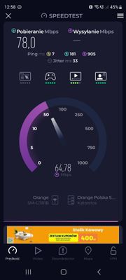

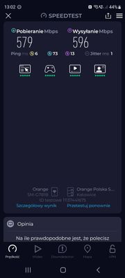

Bezpośrednio po reboot fb 7. Wyniki na wi--fi 6
Screenshot_20250925_125210_Chrome.jpgScreenshot_20250925_125853_Speedtest.jpgScreenshot_20250925_130227_Speedtest.jpg

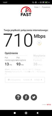

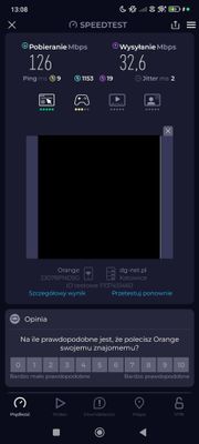

Po wymianie Funbox 6 na 7 prędkość internetu po wi-fi spadła o połowę
Na wi-fi 7 w fb7 wyniki po reboot.

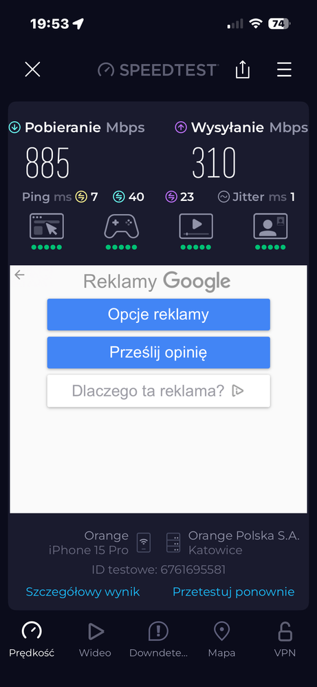

Wymienili mi router na nową fb 7 tylko na jednym urządzeniu xiaomi 12 t udało zbliżyć się do maxa przepustowości, na pozostałych urządzeniach i telefonach prędkości śmiesznie niskie. Brak zgody na wymianę na fb 10 bo mam max 2 Gb/s a nie 8 Gb/s
Wymienili ci w salonie bez problemu ? Czy jakieś reklamacje pisałeś? Skoro wymiana nie pomogła to zastanawiam się co robić, na starym fb6  miałem 1gb bez problemu a tu 400 pobieranie za to wysyłanie chodzi na maxa 600
