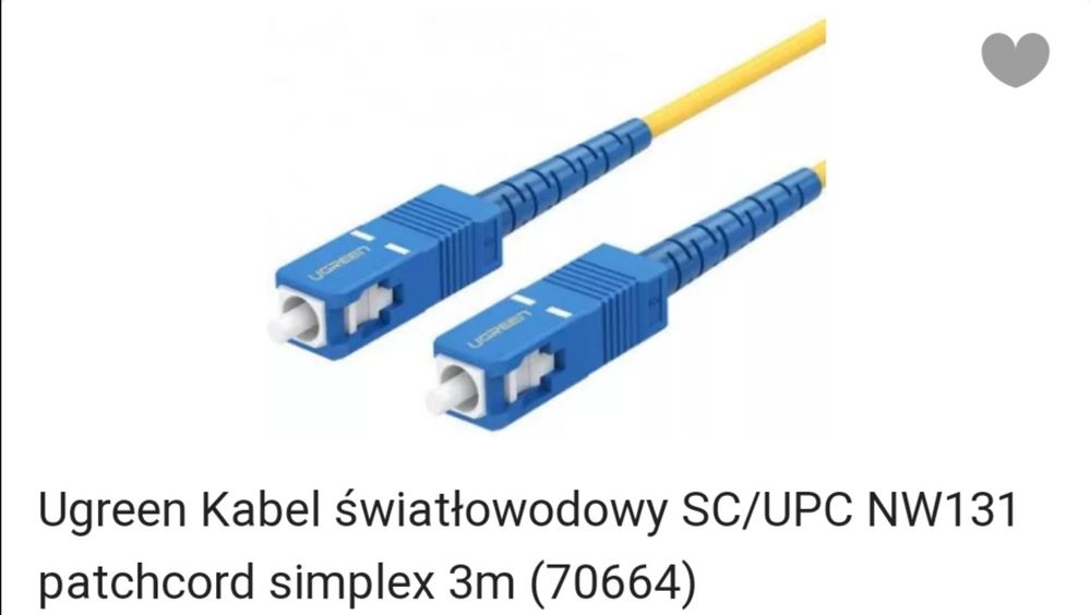

Jak w temacie, nie chodzi natomiast o patchcord LAN, a o kabel światłowodowy patchcord. Chciałbym kupić po prostu dłuższą wersję a nie wiem jaka jest jego nazwa (żeby pasował do routera również) bo ta co mam obecnie ma ok metra.

@Majki7 w Funbox 3.0 jest złącze SC/APC
Tylko takie kupuj z zielonymi wtyczkami !!

@Majki7 Takie coś znalazłem. Wtyczka wygląda podobnie więc wydaje mi się że to to. Jednak musisz potwierdzić, bo nie mam pewności

Tak, coś w ten deseń, aczkolwiek jest dużo rodzajów tego kabla i niektóre chyba mają zaślepki na końcach (a przynajmniej zdaje mi się, bo gdyby nie to dlatego jest ten post) i nie wiem, który byłby najodpowiedniejszy.

Wiesz to jest kabel optyczny więc wydaje mi się, że zaślepka nie powoduje problemów a nawet lepiej że jest obecny, ale powtarzam. Nie mam pewności co do tego patchcorda.

To jak ktoś jeszcze potwierdzi to kupię 🙂 Dzięki

O byłem blisko ale dobrze, że potwierdzasz.
