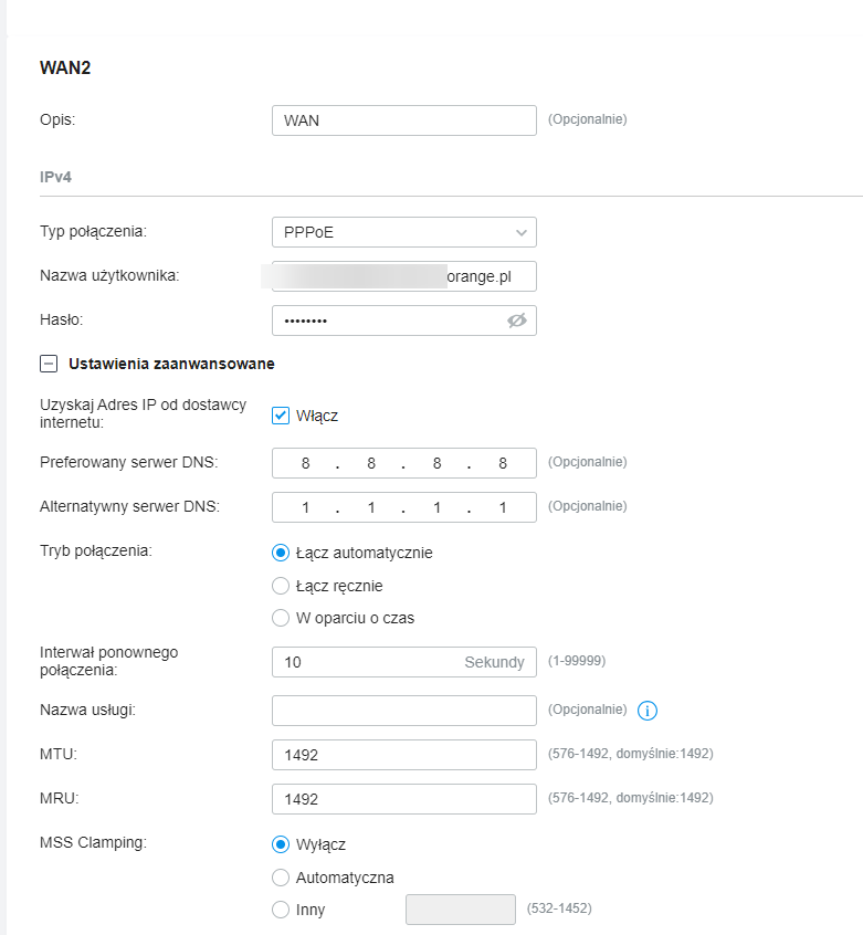

Witam, mam problem z ustawieniem na omadzie portu WAN. Posiadam zewnętrzny ONT od orange.
Na mikrotiku zapięło się bez problemu. Obecnie mam kotroler OC200 i  router ER7206(TL-ER7206)
Poniżej zrzut z konfiguracji: proszę o pomoc w konfiguracji.
Log wskazuje: PPPoE @orane.pl failed to connect to the server because sending PADI times out.

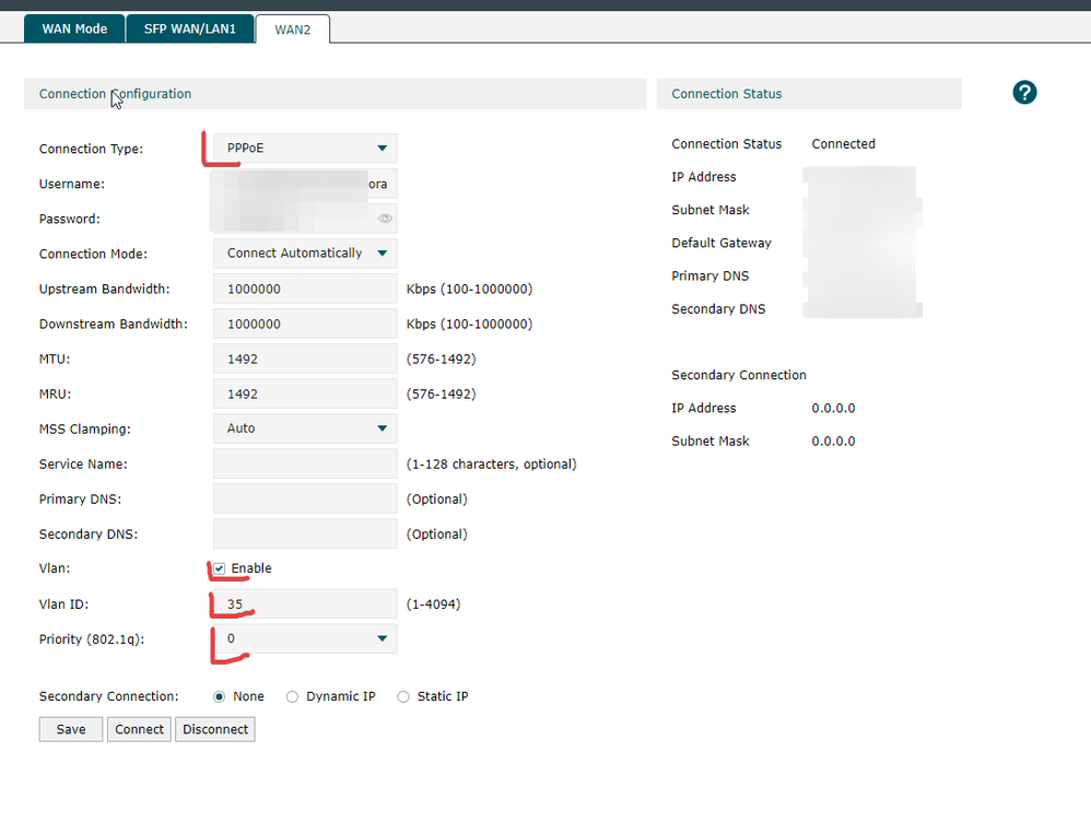

ONT OMADA Kontroler i ER7206(TL-ER7206)
Problemem okazała się hasło. Po restarcie hasło router podpiął się do WAN. Poniże przykłady konfiguracji z routera bez kontrolera OMADA i konfiguracja WAN z poziomu kontrolera

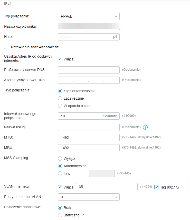

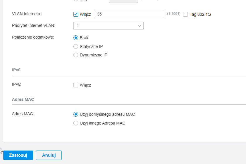

@Rafq Dlaczego nie zaznaczyłeś tagowania przy ustawieniach VLANu 35?
ketrasaArtur mam ONT od orange i podpięte do funboxa. Ale pojawiła się konieczność dużej sieci wifi więc poszedłem w omade. Router Mikrotika idzie w odstawkę.
Samotnick tak ustawiłem też targowanie i nic ten sam komunikat w logu.
