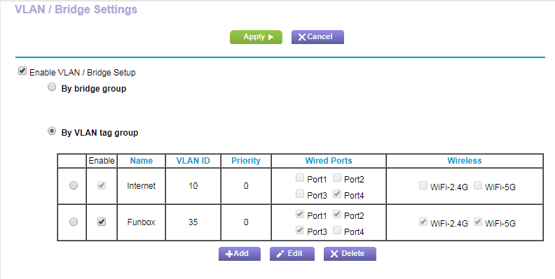

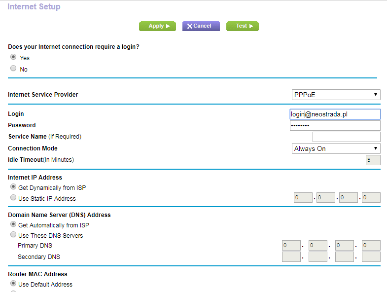

Cześć,
Od 3 godzin siedzę i próbuję puścić internet przez NetGeara zamiast FunBoxa. Przeczytałem wszystkie posty chyba na ten temat. To moja konfiguracja:
Internet:
A to VLAN:
Z tego co wiem, nic więcej nie muszę ustawiać. Internetu nie ma, w logach nic nie widzę. Efektem dodania VLANa z ID 35 jest to, że na żadnym z portów nie mogę się podłączyć do routera ani też poprzez Wifi...
Nie wiem co jest grane. Proszę o radę.

@AnonimDziwne, właśnie zadziałało jak pisałem do Ciebie wiadomość 🙂 Dziękuję, że poświęciłeś swój czas, starając się mi pomóc. Myślę, że pomogłeś, bo ja niepotrzebnie definiowałem drugiego VLANa i to był problem.
