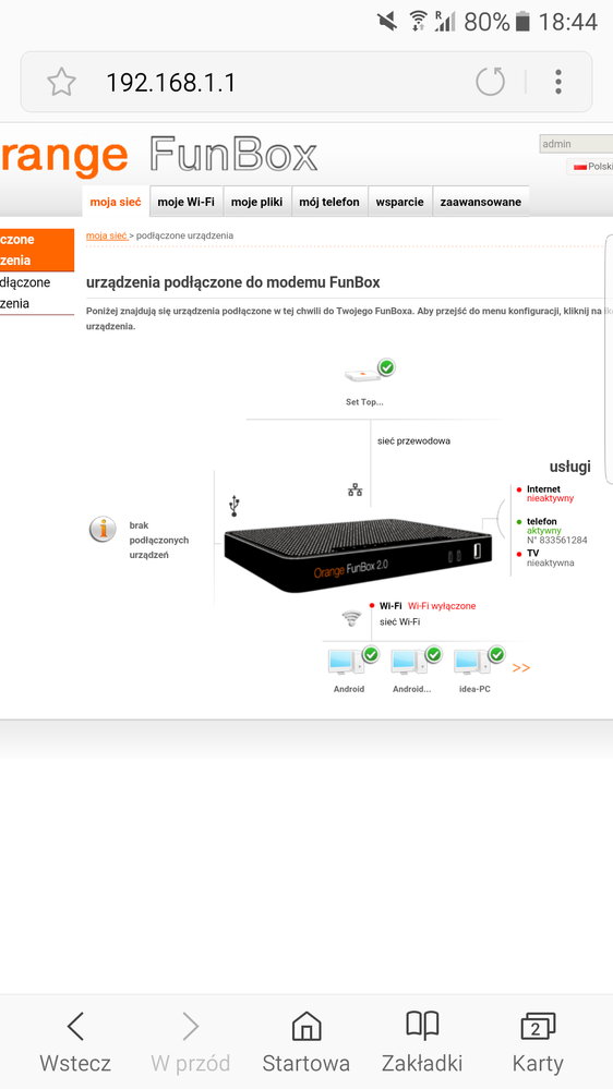

Witam. Przedstawiam wam taki dziwny problem z routerem. A mianowicie pokazuje mi że usługa internetu i TV jest wyłączona ale jakimś magicznym cudem wszystko po podaniu hasła może się podpiąć pod internet. Wyświetla również że Wi-Fi jest dezaktywowane, a działa.
Ktoś może mi to wyjaśnić?

Ta strona ze statusem routera jest AFAIK oparta na JavaScript i pobiera informacje o stanie rutera poprzez osobne żądania XHR / AJAX (czyli sama odpytuje ruter o poszczególne informacje nt. stanu łącza, listy podłączonych urządzeń, itd.).
Prawdopodobnie informacje o stanie WiFi i Internetu są odbierane za pomocą innych żądań (lub żądania) XHR / AJAX niż informacje o stanie telefonu i liście podłączonych urządzeń - kod JavaScript na stronie konfiguracyjnej osobno odpytuje ruter o stan telefonu, o listę podłączonych urządzeń, o stan WiFi, itd.
Można to wszystko zobaczyć, jak włączysz sobie narzędzia developerskie (narzędzia na programistów) i otworzysz kartę Sieć. Jak sam otwieram swoją stronę konfiguracyjną (mam Liveboksa 2), to najpierw mi się pokazuje telefon=nieaktywny (i brak podłączonych urządzeń), a potem zmienia mi się na telefon=aktywny a podłączone urządzenia się wyświetlają - tak że przez pewien czas widzę błędne wartości.
Prawdopodobnie zapytanie o stan WiFi i Internetu się gdzieś zagubiło i strona konfiguracyjna rutera nie otrzymała tych informacji, dlatego nie zaktualizowała statusu.
Tak na przyszłość, jak się łączysz ze stroną konfiguracyjną rutera, to używaj HTTPS: https://192.168.1.1 . Będziesz musiał zaakceptować ostrzeżenie ze wzgl. na certyfikat, ale to jest bezpieczniejsze (i bardziej niezawodne).
IMHO jest tutaj drobna usterka firmware, że przed otrzymaniem odpowiedzi na żądania XHR / JSON pokazywane są błędne wartości.

@Niewiem66, czy nie prościej jest tak na MO?
