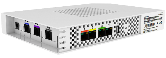

Proszę info tutaj: http://www.orange.pl/kid,4002313550,id,4002317327,title,Livebox-20-konfiguracja-portow-Ethernet,help...
Port numer 1 - czerwony
Na tym porcie zawsze jest ustawiony dostęp do Internetu. Można więc podłączyć tu komputer lub dekoder telewizji satelitarnej (Samsung SHD 85, lub Sagemcom UHD 86 / 88 / WHD 80).
Port numer 2 - żółty
Na tym porcie zawsze jest skonfigurowany dostęp do telewizji przez ADSL. Możesz podłączyć tu dekodery Sagemcom UHD 86 / 88 / WHD 80, Sagem ITAD 81 lub Sagem ISD83, lub. Nie podłączaj tu komputera- ten port nie ma dostępu do Internetu.
Port numer 3 - zielony
Port numer 1
Na tym porcie zawsze jest skonfigurowany dostęp do telewizji przez ADSL / VDSL. Możesz podłączyć tu dekodery Sagemcom UHD 86 / 88 / WHD 80, Sagem ITAD 81 / ISD83, lub . Nie podłączaj tu komputera- ten port nie ma dostępu do Internetu.
Port numer 3
Na tym porcie może być ustawiony dostęp do Internetu, lub do telewizji przez ADSL. Na tym porcie możesz ustawić rodzaj dostepu bezpośrednio z menu konfiguracyjnego które otworzysz pod adresem 192.168.1.1, zakładka zaawansowane, nastepnie wybierz konfiguracja portów.
Port numer 4 - biały
Na tym porcie zawsze jest ustawiony dostęp do Internetu. Jeżeli korzystasz z Neostrady w wersji ADSL / VDSL możesz podłączyć tu komputer lub inne urządzenie korzystające z Internetu. Można więc podłączyć także dekoder telewizji satelitarnej (Samsung SHD 85, lub Sagemcom UHD 86 / 88 / WHD 80). Jeżeli korzystasz z usługi Neostrada w wersji FTTH, podłącz tu urządzenie ONT (Optical Network Terminal - terminal światłowodowy).
Konfiguracja tego portu odbywa się w menu modemu na stronie konfiguracyjnej w dziale Zaawansowane / Połączenie z Internetem.

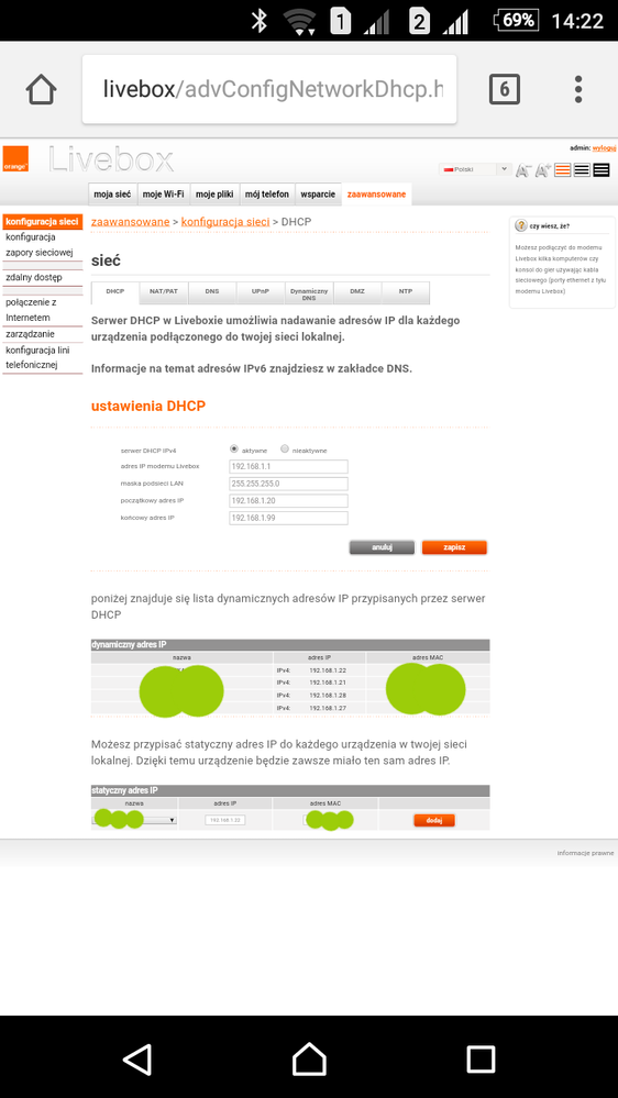

Tak właśnie to było kiedyś, a teraz nie widzę opcji "konfiguracja portów" na zakładce "zaawansowane", a gdzie indziej też nie znalazłem.
Livebox 2.0 - konfiguracja portów
@Consort Pokaż jak wygląda teraz panel LB 2.0?
@Anonim Już nie trzeba mieć loginu i hasła https://nasz.orange.pl/t5/Baza-wiedzy-Modemy-i-routery/Automatyczna-konfiguracja-modemu-Funbox-i-Liv...
To wykonaj reset do ustawień fabrycznych...może to pomoże. Przygotuj sobie dane do logowania do neostrady. Pozdrawiam.

Oto, jak wygląda panel.
