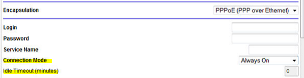

  • 37736
Który netgear do Neo 80Mb?
kop524 napisał(-a):
a propo tego Service Name to puste czy coś od Orange muszę mieć?
@kop524 A gdzie to widzisz Service Name?
Obrazek z 66 str instrukcji masz ten fragment na screen'ie zaznaczony 🙂 Czy ustawienia z postu wyżej są ok? Oraz Encapsulation ustawić na PPPoE czy nie?
