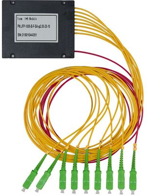

@Dyrman Na jednym włóknie po zastosowaniu splittera oczywiście. Tak zaprojektowana jest sieć GPON. W piwnicy masz OPP, w którym jest splitter i na jednym włóknie może chodzić 64 a nawet więcej urządzeń.
Sygnał Twój i Sąsiada trafia do takiego pasywnego splittera żółtymi włóknami 1065_SPLITTER-OPTYCZNY-PLC.jpg
a w świat wychodzi jednym włóknem czerwonym.
